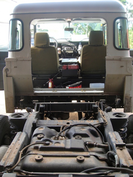

    Rubens Linhalis
    1 Anexo(s)
    Postado originalmente por Vicente Guimaraes Ver Post
    Esse do Mundo por Terra parece que não tem documentação de motorhome, ficou um bom projeto, o único senão para mim é que não tem banheiro :)
    Esse é mais ou menos o caminho que pretendo seguir...
    É.. devem ter colocado MH mesmo, pois tem acesso da cabine para a parte traseira
    Anexo 439172
  • 13/11/2013, 17:54
    Vicente Guimaraes
    Rubens pelo que eu sei o docto não está como MH, está como carroceria fechada.
  • 13/11/2013, 18:09
    Rubens Linhalis
    Ops.. foi mal. Tinha lido errado ;)

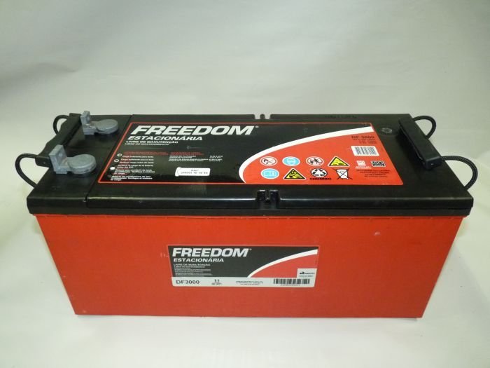

    Alberto Granville G Paula
    1 Anexo(s)
    Obrigado a todos e principalmente nesta página 15 (Vicente, Rubens, Ferinquefho, Edintruder e Cesar) pelos elogios e pela força.
    Realmente a questão é a "adequação ao uso", como se diz em engenharia. Um equipamento pode ser melhor que outro, somente pela aplicação onde ele deverá ser usado, independente de outras questões. Por exemplo: o Camper Duaron é um excelente equipamento, mas talvez pela aplicação que farei, o Four Wheel, deve ser melhor. Para quem só anda no asfalto, uma Ducato bem equipada pode ser melhor ainda.....
    Por exemplo: no final do ano (daqui a 1 mês - tomara que passe logo!!!!) vou para a Chapada dos Veadeiros. Pretendo conhecer o máximo de cachoeiras possível. Será tempo de chuvas e as estradas para as cachoeiras ficam bem estragadas e enlameadas. Com certeza meu camper, por ser mais baixo e mais leve, nas estradas de terra, com valetas e lama, será mais adequado que o Duaron. Mas se fosse num camping, na praia, não haveria diferença.
    No fim de semana de 15 a 17/11 acampei aqui em Rio dos Cedros (SC) em frente a um lago da CELESC. Do jeito que parei, fiquei os 3 dias, sentado sob o todo, tomando cerveja (a noite vinho), fazendo churrasco e, o mais importante, olhando para o lago..... foi show de bola.
    E todo o equipamento funcionou muito bem. Aprovado!
    Agora só precisamos aprender qual é o "local certo" para cada coisa e o que devemos levar (fazer o enxoval do camper).
    Mas até dezembro já estarei aprendendo mais sobre ele.
    Encomendei hoje uma bateria estácionária para ele (Deep Cicle), ou seja, de ciclo profundo, especial para esta aplicação.
    Será uma Delco Freedom estacionária DF3000 de 185 Amp/h.
    Anexo 440187
    O Ari da Duaron montou provisóriamente para mim uma bateria "automotiva" de 110 Amp/h, que ele usa normalmente nos seus campers. Mas o problema das baterias automotivas é que elas foram projetadas para fornecer muita amperagem em questão de segundos (partida do automóvel) e não podem ser descarregadas mais que 10 ou exagerando, 20% de sua carga, pois reduz drásticamente o seu numero de ciclos (carga e descarga) e com isso a sua vida útil vai pro pau rapidinho. Já a estacionária, de forma construtiva diferente, placas metálicas muito mais grossas, ela pode ser descarregada normalmente até 50 ou 60%, e em casos de extrema necessidade, até 80% de sua carga, sem prejuízo para a sua vida útil, em torno de no mínimo, 500 ciclos, o que duraria pelo menos 1,5 anos se eu usasse e descarregasse e carregasse essa bateria todos os dias do ano!!! Como tenho o carregador original do camper (ligado a uma tomada externa), painel solar para mante-la carregada quando não usando o camper, o gerador do carro carregando nos deslocamentos e ainda, em caso de necessidade, um pequeno gerador que tenho, essa bateria é para durar para bem mais de 5 anos.... fora que toda a iluminação é led e a geladeira funciona no gás (quando parado e desligado da rede).
    As desvantagens dela são: um pouco mais cara (mas não muito), o peso (muito maior) e o tamanho (um pouco maior). Mas vai compensar pela autonomia que vai dar, pois uma das idéias, é ficar acampado exatamente LONGE de tudo, na beira de um rio tranquilo..... :zzz:
