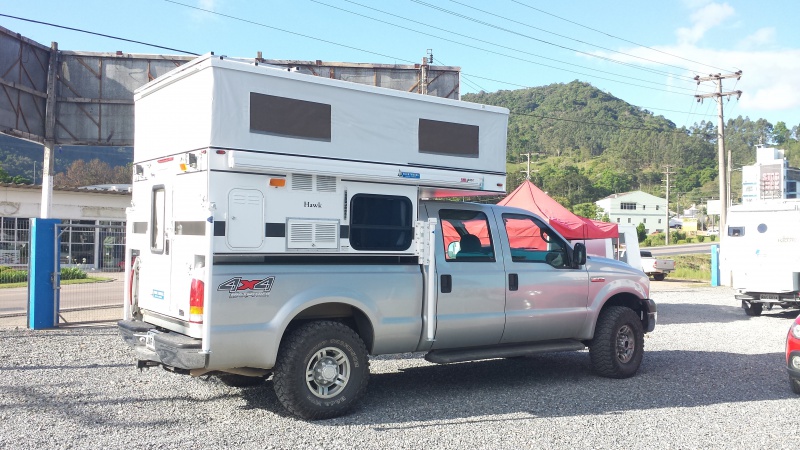

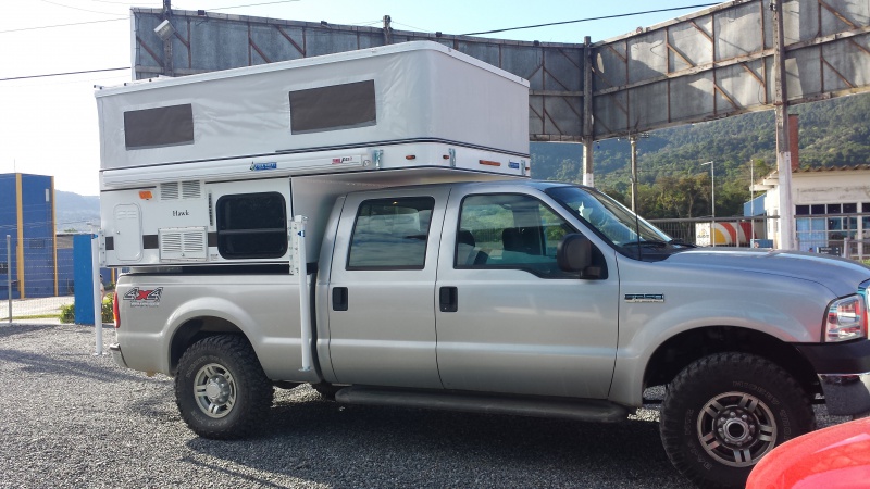

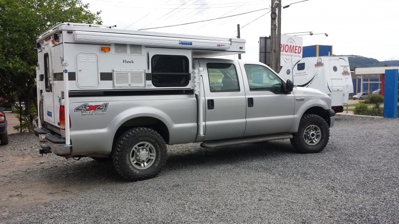

    Então rapazes, desculpem demorar a postar mais fotos, mas a correria está grande e o tempo livre que tive fiquei junto ao meu "brinquedo" aprendendo a operar o painel elétrico, operar o gás, fogão, aquecedor de ambiente, geladeira 3way (gás, 12V e rede), etc. Ainda tem um monte de coisa pra aprender, como o carregador solar, sensor de fumaça, sensor de gás glp, etc. Além disso, o "Lego" tem um milhão de portinhas e compartimentos que têm que ser medidos para definir o que vai em que. Lá na Duaron não deu tempo de aprender muita coisa, pois o Ari recebeu os dois juntos e na maioria dos casos, eu tive que "aprender" as coisas junto com ele, traduzindo um monte de folhetos em inglês, de cada acessório. A água, bomba, chuveiro e aquecedor demorou a funcionar, pois havia ar em tudo. Os equipamentos a gás (aquecedor de água, aquecedor de ambiente e principalmente a geladeira) também não partiam devido ao ar nas tubulações de gás.... mas agora já está tudo funcionando. Ontem a noite é que fui medir a carga do alternador sobre a bateria (carro ligado) com um multímetro, para ver se estava realmente carregando.
    Nós estávamos nos últimos posts falando em "equipamento leve": dêm uma olhada na plaqueta do Camper.....
    Anexo 438983
  • 12/11/2013, 14:19
    Alberto Granville G Paula
    4 Anexo(s)

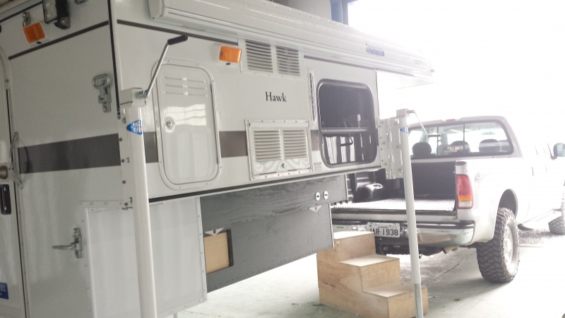

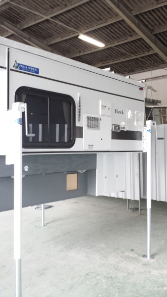

    São inacreditáveis 397 kg de peso seco.
    Considerando mais 76 kg de água, 9 kg do gás e mais uns 25 da bateria, temos somente 507 kg, o que deve alcançar no máximo os 550 kg que eu havia estimados a vários posts atrás, com tudo que eu vou precisar dentro dele (inclusive a cerveja - a geladeira é bem grande!).
    No site da Duaron tem muitas fotos e no Face da Duaron também tem muitas outras. Eu acabei tirando poucas fotos (minha esposa tirou mais) porque no dia da montagem, sexta passada, apareceu um zilhão de gente na Duaron querendo ver estes Campers, e atrapalhou bastante a concentração de todos na montagem e no que eu deveria aprender. É o preço da novidade......
    Neste dia o proprietário da Duaron (Ari Duarte) ainda resolveu fazer um coquetel com chope e o pessoal foi chegando cedo e aí, só no sábado, ainda com um pouco de dor de cabeça (do Chope) conseguimos terminar e aprender mais um pouco, para eu poder ir embora para Brusque.
    A primeira coisa foi instalar a tomada fêmea do "corão umbilical" na F250, para ligar o gerador dela ao Camper. A energia só vai da F250 para o Camper e com o carro ligado. O contrário não acontece pois existe um "separador de bateria" (acessório cobrado a parte) para não descarregar a bateria dela. Depois me mandaram treinar a "entrar" com a pick-up no Camper... como já tinha visto diversos vídeos e lido vários posts na internet, entrei de primeira, numa boa. Vai até a metade, pára, confere o alinhamento, liga a tomada e termina de "entrar". Baixa-se o Camper nas manivelas, cada uma um pouco por vez, até assentar na caçamba. Comprei também um adaptador para tocar estas manivelas usando uma parafusadeira, para agilizar a instalação ou a retirada.
    Prende-se os olhais do Camper com esticadores nos 4 olhais que foram instalados na caçamba, aperta, e está pronto. Optei por colocar um "lençol de borracha" de 1/4" embaixo do Camper, para aumentar o atrito para melhor mante-lo no lugar em estradas de terra, valetas e vibrações.
    Anexo 438989 Anexo 438990
    Anexo 438991 Anexo 438992

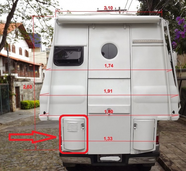

    Alberto muito legal sua viatura... gostaria de sua ajuda em algumas questões práticas
    O que vc achou do espaço interno? com a capota levantada (pop-up) qual é a altura interna?
    Para temperaturas muito baixas existe alguma forma de isolamento? esta lona é termica?
    E o acabamento? parece de 1ª
    O bujão de gás fica dentro ou fora da camper? esse foi um ponto que me fez desistir da DUaron, o bujão fica dentro da camper!!! se vazar? morremos asfixiados ou numa explosão?
    O aquecedor à gás fica onde? ele aquece a água ou água e ambiente?
  • 12/11/2013, 14:49
    Rubens Linhalis
    1 Anexo(s)
    Postado originalmente por Vicente Guimaraes Ver Post
    ...O bujão de gás fica dentro ou fora da camper? esse foi um ponto que me fez desistir da DUaron, o bujão fica dentro da camper!!! se vazar? morremos asfixiados ou numa explosão?...
    Vicente,
    Só um "parênteses" . O botijado da gás na Duaron fica na camper sim, fixado num compartimento próprio, isolado do ambiente interno do camper e com "respiros" de ventilação para a ambiente externo. Se vazar não vai contaminar/intoxicar o ambiente interno. E se explodir.. só não te mata se tiver a uns 5 metros do camper/carro, entao Duaron, FW, Carretinha e restaurante do interior, tem o mesmo "perigo" .
    10 Anexo(s)
    Vicente, o Rubens está certo: o gás do Duaron fica num compartimento isolado, se vazar vaza para fora! O equipamento dele é muito bem feito e por ser nacional, acho que tem soluções ótimas.
    Quanto ao FWC, eles têm de diversos tamanhos. O meu é indicado para caminhonetes grandes, mas de "cama curta" (short bed). Assim, tem outros maiores, bem maiores. Minha escolha recaiu neste justamente porque não sobra nada pra fora, nem dos lados e nem atrás, o que não vai desequilibrar a caminhonete e nem aumentar o peso desnecessáriamente, já que ela vai também andar na terra. Além disso, ela ficou muito mais bonita com o Camper justinho nela, do que o que foi colocado numa Hilux e parece que "não é dela", ou como dizia meu pai, um "paletó emprestado"....:D
    Anexo 438998 Anexo 438999 Anexo 439000 Anexo 439002
    A altura interna deve dar uns 2 metros e não sei como tiraram tanto espaço de apenas 6 m2 ...
    Dá uma olhada aí
    Anexo 439001 Anexo 439003 Anexo 439004
    Anexo 439005 Anexo 439006 Anexo 439007
