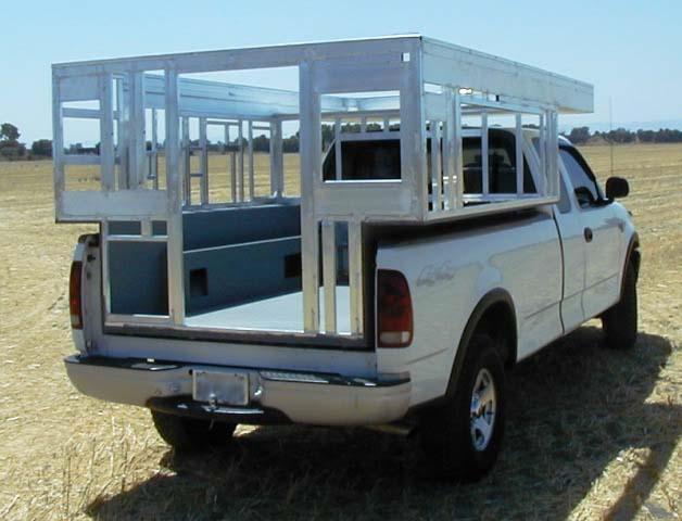

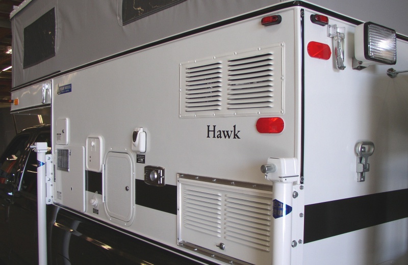

    Um fato interessante deste tipo de equipamento (Camper) é que eles costumam ser pesados. No passado os hard top da Larturist pesavam em torno dos 750 kg, completamente vazios, sem água no tanque, suprimentos de viagem ou qualquer outro acessório que agregue peso, como gerador, etc. Tem outros da Industrailler que pesam mais ainda, inclusive são grandes demais. Ora, se é para ser tão grande e pesado, que se compre um Motorhome, sobre um ônibus ou caminhão, pois estes só poderão andar mesmo no asfalto! Vi os hard top da Duaron, fabricados aqui em Rio do Sul (SC) e gostei muito. Têm uma estrutura bem leve em Metalon (tubos quadrados de aço com paredes bem finas), recheados com espuma de poliuretano e recobertos com uma camada de lâminas de fiberglass pré-fabricada. Isso resulta num equipamento bem mais leve, mas mesmo assim, totalmente carregado e pronto para viagem, vai chegar aos 700 a 750 kgs. Andei na Toypta Hilux dele com o Camper em cima numa estradinha de terra e no asfalto, e achei que se comporta muito bem, apesar da altura e peso. Na terra balançou muito pouco, mas tem que ter cuidado para a suspensão traseira não "dar batente". No asfalto, quase não se nota o Camper.
    No meu caso, talvez eu não precisaria ficar com essa preocupação, pois a F 250 CD pega 1200 kg de carga (catálogo) mas o projeto de chassi é para 2500 kgs, ou seja, seria apenas talvez colocar uma lâmina de mola no eixo traseiro, se necessário. Mas a opção por um equipamento leve, vai me dar mais estabilidade, menor consumo e maior capacidade off-road.
    Os Campers pop-up já são muito mais leves que os hard top, porque boa parte das "paredes" é em lona emborrachada. Não costumam ter paredes e portas internas de banheiro, tanques de esgoto, etc. Depois como costumam ser justos ao carro, sem grandes sobras laterais ou na traseira, como vemos vemos nos outros, isso também reduz peso. Aliado a isto tudo, os Campers da FWC têm a sua estrutura feita totalmente em alumínio soldado o que a deixa muito leve. Esta estrutura também foi projetada para ser flexível e absorver torsões causadas pelo off-road, o que vai evitar rachaduras com o tempo.
    Montando um motorhome / camper sobre uma f 250 cd 4x4-270898.jpgMontando um motorhome / camper sobre uma f 250 cd 4x4-history_img16.jpgMontando um motorhome / camper sobre uma f 250 cd 4x4-m-all-terrain-all-terrain-camper-all-terrain-campers-pop-up-camper-pop-up-truck-camper-truck-cam.jpgMontando um motorhome / camper sobre uma f 250 cd 4x4-mini-aluminum-frame-pop-up-camper-1.jpg
    O revestimento das paredes pode ser em lâminas de alumínio ou lâminas de fiberglass (opcional) com paredes recheadas de espuma de poliuretano. No meu caso eu escolhi acabamento em fiberglass, por ser mais liso, mais fácil de limpar (as lâminas de alumínio são frisadas), mas fácil de plotar ou colar adesivos e ainda mais fácil de reparar por aqui, porque é provável que não se ache aqui os perfis laminados frisados em aluminio das paredes. E a fibra é só resina, lixa e tinta. Além disso eu achei que o acabamento em fibra, mais liso é mais bonito e mais moderno.
    Montando um motorhome / camper sobre uma f 250 cd 4x4-suportes-de-step-e-gerador3.jpgMontando um motorhome / camper sobre uma f 250 cd 4x4-fiberglasssiding.jpg

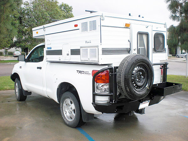

    Com tudo isso, um Camper Pop-Up modelo Hawk, que é para pick-up grande, como que eu escolhi pesa em torno de 895 libras, ou seja, 405 kg (divide-se a Libra por 2,2 = Kg). Se agregarmos água, equipamentos e suprimentos, dificilmente passaremos dos 550 kg, ou seja, praticamente a metade do peso de camper Hard Top pronto para a viagem. Se contar a resistência ao vento (Arrasto) causado pela grande área frontal do Hard Top. Com certeza, a economia de combustível será grande no pop-up, além da maior estabilidade em todos os tipos de piso.

    Citação Postado originalmente por Alberto Granville G Paula Ver Post
    Vicente Guimarães, é basicamente isso aí, o que acha?

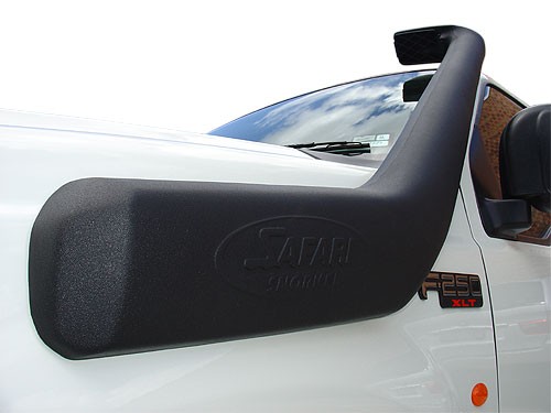

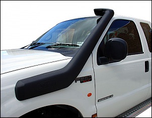

    Um Snorkel para minha F 250: o que recomendam?
    Dentre o citado na lista de acessórios, um dos que pretendo instalar é um Snorkel.
    Procurando pela internet no Brasil, para F 250 a gente encontra vários revendedores da marca OGZ e um da marca Excel, que é a tratorgama.
    Os snorkels da OGZ são bastante famosos e parece ser um produto de boa qualidade, com bom acabamento e o produto é todo um kit de snorkel+parte interna, dutos+mangueiras e abraçadeiras, e diz que vem com manual de instalação e gabarito para furação. E o preço também é maior, nos diversos sites em torno de 1000 reais.
    Montando um motorhome / camper sobre uma f 250 cd 4x4-f250-5.jpg Montando um motorhome / camper sobre uma f 250 cd 4x4-28b9cd0f50015b9ebb4d397345c95ff3.jpg
    O snorkel da Tratorgama, indicado como da marca Excel, não dá muitos detalhes, peças e componentes do kit, se é importado ou nacional, mas o design é muito mais bonito que o OGZ e não aparece parafusos pelo lado externo. E o mais importante, o preço entre 500 e 600 reais.
    Montando um motorhome / camper sobre uma f 250 cd 4x4-f250_overall.jpg Montando um motorhome / camper sobre uma f 250 cd 4x4-f250_snorkel-gama-4x4.jpg
    Esse Snorkel Excel tem uma grande cara do Snorkel Safari para F 250 ....
    Montando um motorhome / camper sobre uma f 250 cd 4x4-f250_snorkel_detail.jpg
    Então, a minha dúvida é: este ultimo, mais bonito e mais barato ( e desconhecido) ou o OGZ, mais feio e mais caro, mas de marca conhecida???
    É preciso pensar bem, pois depois de o carro furado, já era e é bem capaz de não dar mais para colocar o outro.....
    Aguém de vcs tem algum conhecimento destes fabricantes de snorkel?

    Bem pessoal, dando continuidade a aquisição dos equipamentos para a minha "Bruta", acabei de fechar a compra do Snorkel.
    Por ser mais bonito, pela grande diferença de preço em relação ao snorkel da OGZ, e devido ao vendedor me garantir que é um produto de boa qualidade, acabei de fechar a compra de um da marca Excel, com a Gama4x4 (esse da foto na F250 branca).
    Agora estou com os pneus e aguardando a entrega do snorkel para serem instalados antes do recebimento do Camper, que está previsto entrega após liberação no porto de Itajai lá pelo dia 25 de outubro. A essa altura já deve ter atravessado o canal do Panamá.
    O negócio agora é aguardar, e como diria um amigo meu " o sujeito nem dorme mais " ......
