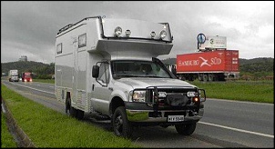

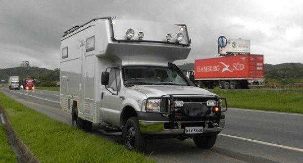

    Vicente, também estive querendo um a F4000 por um tempo, mas por não conseguir uma 4x4, desisti. Mas naquela época eu queria fazer o Camper fixo nela, talvez na Victória, que já fez outros assim.
    Montando um motorhome / camper sobre uma f 250 cd 4x4-20111214_131409_dscn4126-copiar-.jpg
    Mas depois, pensando bem, desisti devido ao peso que ficaria, ao tamanho ruim para off-road (já acho a F250 quase "passando dos limites"....) e para entrar e estacionar nas cidades, pior ainda.
    Então mudei o projeto: F250 tem 4x4 para vender com facilidade por aí e o Camper que pode ser retirado é uma grande vantagem, no caso de se ter que trabalhar com o carro, ou quando quiser vende-lo ou trocar por um mais novo....
    Depois, não acho vantagem colocar tração numa F4000 que não seja traçada de fábrica: vai ficar caro pra cacete (usando tudo novo) ou vai ficar uma gambiarra sem confiabilidade, dependendo de como ou quem for fazer.
    Só para vc ter uma idéia, fiz um orçamento com a Território 4x4 que anunciava nas revistas que instalava 4x4 em F4000 e F350 (aquela equipe que corre com patrocínio da Ford)
    Montando um motorhome / camper sobre uma f 250 cd 4x4-f4000-1a-.jpg
    e, usando tudo novo, me pediu R$40.000 à vista para fazer o serviço.
    Com R$ 100.000 comprei uma F250 XLT (Top), CD, 4x4 de fábrica, 2009, com 39000 km!
    Imagino que vc gastaria algo próximo dos meus 100.000, numa F4000 mais nova, sem ar, sem bancos bons, sem tração, sem conforto e ainda teria que gastar mais 40.000 pra adaptar a tração (fora o ar e etc)
    Aqui em Florianópolis havia uma F4000 2009 4x4 anunciada, com um camper daqueles antigos Larturist adaptado sobre ela, que até estava legal. Mas fiz contato com o vendedor uma 100 vezes, e como o veículo estava fora da loja, e o cara não respondia ele desisti..... além disso o Camper era meio velho.... mas pediam 90.000 em tudo....
    Montando um motorhome / camper sobre uma f 250 cd 4x4-campercamper-venda-002.jpg
    E acabei pensando melhor, era muito grande, muito alto, .... e comprei a F250 e saí em campo pra conseguir um Camper Pop-up. Levei a idéia para a Duaron fabricar pra mim e acabou dando no que vcs já viram aí.
    Dizem que quando a gente deseja muito uma coisa, todo o universo conspira para que vc consiga.... e aconteceu, meio que por acaso, do jeito que eu queria.
