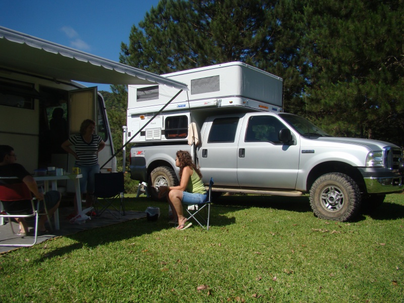

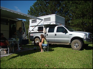

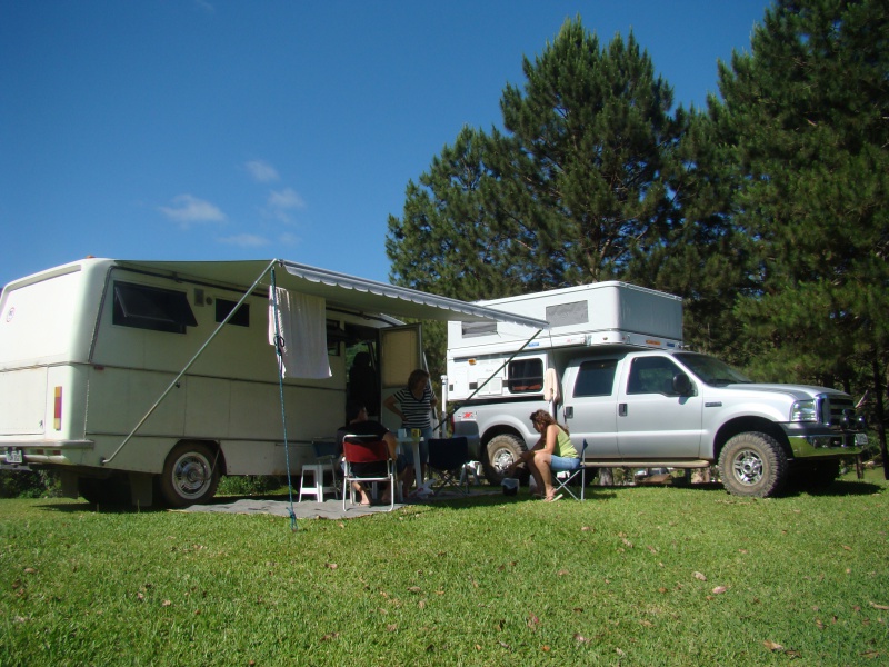

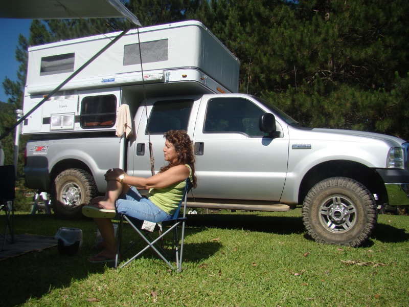

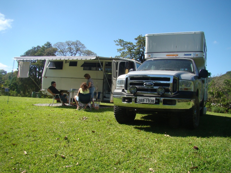

    No feriadão de 15 a 17/11, fomos acampar em Rio dos Cedros -SC, no Ilha Camping, numa península sobre o Lago Palmeira, uma grande represa construída nos anos 50 para geração de energia. Foram 3 dias fazendo churrasco e tomando cerveja, olhado para o lago. O clima esteve excepcional. Em nossa companhia estavam os amigos Edson e esposa, no motorhome MB.
    Um bom trecho da viagem foi por estrada de terra e muita subida de serra, mas F250 nem tomou conhecimento do peso que estava sobre ela.....

    Alberto, vi que vcs ficaram parados sob o sol, que tal o isolamento térmico dentro da Camper?
    Vicente, a isolação é show de bola.
    O teto é uma estrutura de alumínio, com uma tampa de fibra e dentro do forro placas grossas de isopor. Muito leve e bem isolado do sol sobre o teto.
    Para ajudar, deixei as janelas laterais da parte rígida abertas (elas têm tela mosquiteiro) e as janelas da parte de lona abertas (só na tela de mosquiteiro) e ainda deixei a claraboia do teto aberta. A porta também é dupla e tem outra com tela de mosquiteiro por dentro que eu mantinha fechada. Assim o ar que poderia aquecer internamente sia pela claraboia e pelas janelas de lona e "sugava" ar fresco nas janelas fixas mais abaixo e da porta com tela. Isso dava uma circulação de ar legal dentro do camper e durante o dia todo ele se manteve fresco.

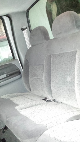

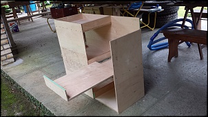

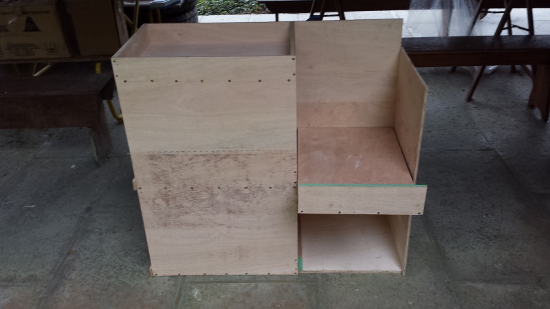

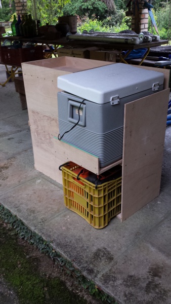

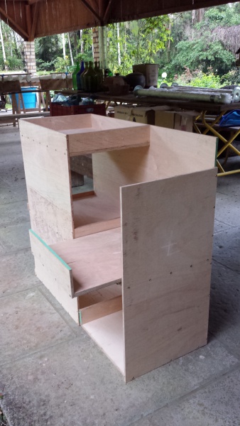

    Hoje terminei de montar o tal "armário" que vou levar no lugar do banco traseiro.
    Ele é bi-partido e vou colocar este móvel no lugar do de 2 lugares e deixar o de 1 lugar, caso necessite de um guia na Chapada dos Veadeiros. Estou pintando de cinza, para ficar parecido com o interior do carro. Este móvel vai ter duas gavetas no sentido da porta traseira direita e duas na direção do console, sendo que uma destas, a superior, tem um trilho, que é para a geladeira se aproximar do console central e não ficar difícil para a Janeth pegar as coisas dentro.

    Com certeza, agora imagina vc acampando no meio do Uyuni com sua Camper... vendo o por do sol por lá.. dizem que é um show !!
    Ficou legal esse armário!! muito boa idéia. Aumenta em muito a área útil de carga seca. Eu pensaria ainda em um espaço para levar água, talvez na parte de baixo, sob o armário.
    Sobre sobre deixar um baco, eu eliminaria a necessidade de um guia... vc acha mesmo indispensável? Hoje em dia com GPS, Google Maps, etc.. eu chego em qualquer lugar sem me perder.
    Na parte de baixo estou levando meu gerador e os cabos elétricos, caixa que fica pesada.
    Sim, tenho todos os tracks marcados e muita informação sobre os way points, mas às vezes com um guia se ganha tempo. Mas só se for necessário.
