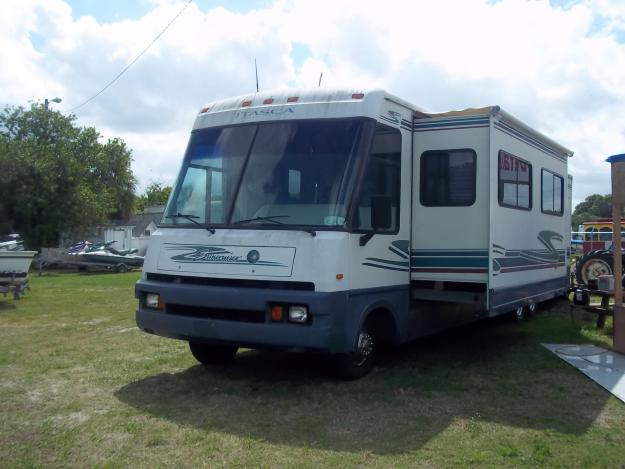

    Eu tenho acompanhado o tópico do Ericksom, muito legal o projeto dele. Mas eu já acho muito grande e pesado (alto consumo de diesel, acho que fará 4Km/litro depois de pronto). O que imagino é algo do tipo f250 4x4 cabine simples (2,5 metros de caçamba) dá pra fazer um motorhome (ou camper pop up) com 350cm comprimento x 250cm largura sobre a área da caçamba mais a cama sobre a cabine.
    Estou estudando com um amigo a viabilidade de fabricar um teto pop-up rígida, ou seja, em vez de ser em lona/tecido, a parte que abre é rígida e corre por dentro da parede (inspirado naqueles modelos que deslizam para o lado para aumentar o espaço interno - veja foto abaixo).
    Montando um motorhome / camper sobre uma f 250 cd 4x4-1337271542_366681222_2-1997-itasca-suncruiser-rv-motorhome-37-low-miles-apollo-beach.jpg
