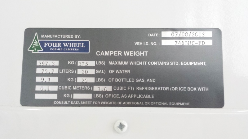

    Nós estávamos nos últimos posts falando em "equipamento leve": dêm uma olhada na plaqueta do Camper.....

    São inacreditáveis 397 kg de peso seco.
    Considerando mais 76 kg de água, 9 kg do gás e mais uns 25 da bateria, temos somente 507 kg, o que deve alcançar no máximo os 550 kg que eu havia estimados a vários posts atrás, com tudo que eu vou precisar dentro dele (inclusive a cerveja - a geladeira é bem grande!).

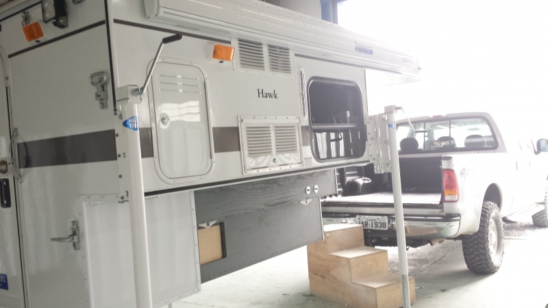

    A primeira coisa foi instalar a tomada fêmea do "corão umbilical" na F250, para ligar o gerador dela ao Camper. A energia só vai da F250 para o Camper e com o carro ligado. O contrário não acontece pois existe um "separador de bateria" (acessório cobrado a parte) para não descarregar a bateria dela. Depois me mandaram treinar a "entrar" com a pick-up no Camper... como já tinha visto diversos vídeos e lido vários posts na internet, entrei de primeira, numa boa. Vai até a metade, pára, confere o alinhamento, liga a tomada e termina de "entrar". Baixa-se o Camper nas manivelas, cada uma um pouco por vez, até assentar na caçamba. Comprei também um adaptador para tocar estas manivelas usando uma parafusadeira, para agilizar a instalação ou a retirada.
    Prende-se os olhais do Camper com esticadores nos 4 olhais que foram instalados na caçamba, aperta, e está pronto. Optei por colocar um "lençol de borracha" de 1/4" embaixo do Camper, para aumentar o atrito para melhor mante-lo no lugar em estradas de terra, valetas e vibrações.
