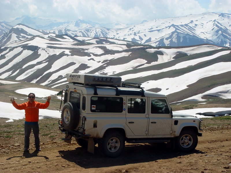

    Pois bem pessoal, dando um pequeno intervalo no nosso assunto principal, gostaria de completar o meu "curriculo de preparador de veículos de expedição", como alguém citou lá atrás.
    Na volta de Ushuaya, em 2003, encontramos uns brasileiros que estavam indo em uma Land Rover 110 verde e papeamos um pouco, passamos algumas dicas do que tínhamos visto, etc. \o carro deles me chamou a atenção! Eu sempre gostara de Lands, mas não havia me passado pela cabeça comprar uma... e aquilo ficou na cabeça.
    Durante as viagens com a Camper, por ser bem curta, tínhamos que tirar o banco traseiro para caber a bagagem e a barraca tomava praticamente todo o teto e não sobrava espaço para outras tranqueiras, como galões de combustível, hi-lift, chapas para desatolar, uma geladeira maior, etc. Comecei a alimentar o sonho de ter uma Land 110....
    Um dia, no início de 2004, passeando em Camboriu, encontrei um velho amigo do Brusque jeep Clube, que morava lá, e ele me disse: vc não quer comprar a Land do meu irmão. Nos compramos 2 Lands para passear juntos, mas ele não se adaptou ao carro e quer vende-lo para comprar um Peugeot 307! Perguntei: quanto? E ele me disse, tabela FIP. Ela é 2001 e está novinha, 40.000 km originais ( 1o. dono), nunca saiu do asfalto.
    Fui ver o carro. Novinho. Ele aceitava o carro da minha mulher, uma Sportage 2001 no negócio. Raspei a poupança e fui buscar o carro. Ele não entregou. Resolveu que não queria mais o carro. Voltei frustrado. No outro dia, arranjei dinheiro emprestado e voltei lá pra buscar. A mulher dele chorou e ele disse que não acreditava que eu iria volta. Conclusão: teve que entregar o carro. Em seguida, consegui vender a Sportage, paguei o empréstimo e a minha mulher ficou andando com ela, até eu comprar outro menor para ela. E adoorou. Com essa Land eu estou viajando desde 2004 até esta ultimas férias.
    Ela está super preparada e equipada é já foi a Bolivia 2 vezes, Argentina umas 8 vezes, Chile 2 vezes (Carretera Austrau), Peru 1 vêz, Uruguay 2 vezes e Paraguay uma vês (Transchaco). E´esta aí que está no meu perfil.

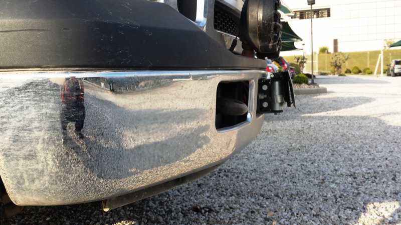

    Para equipar a F 250 para o "Overlanding" eu tinha uma pequena lista (que vcs podem acrescentar se quiserem, do que eu acho fundamental. Aqui vqi alguns dos trecos que devo implementar inicialmente.
    1 . Pneus MUD. Apasar que eu acho que este carro vai ser um triturador de pneus MUD no asfalto (devido ao tamanho e peso), acho eles fundamentais. Hoje a pick-up está com pneus Yokohama TA (uso misto 50% terra - 50% asfalto) novos, medida 315R75X16. Assim que derem sinal de cançaço vou colocar MUD 315 (corresponde a quase 35");
    2. Um bom guincho elétrico: não é para fazer trilha, pois o tamanho e peso deste carro não permitem, mas para ajudar em situações adversas como uma valeta, uma subida escorregadia, etc. Já instalei um 12500 lbs dentro do parachoque dianteiro, super disfarçado.
    3. Penso colocar um snorkel, para situações de alagamento. Na Land já peguei essas situações diversas vezes.
    4. Bolsas de ar calibraveis de dentro do carro, para ajudar na estabilidade do Camper em deslocamentos rápidos em excesso de balanços;
    5. Suportes na traseira com step adicional e galões de combustível;
    6. Engate robusto de reboque (já instalado);
