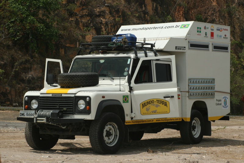

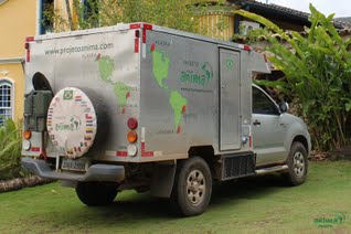

    3 Anexo(s)
    Aproveitando o tópico para continuar o assunto. Alberto, desculpe o off , mas como ta todo mundo de olho aqui:
    No Brasil não pode fazer um camper na picape por conta propria, certo?
    E retirar a caçamba e fazer direto na carroceria, pode?
    Assim como esses:
    Carro - Mundo por Terra
    O Carro - Projeto Anima !
    Anexo 439165 Anexo 439166 Anexo 439167
    abraços
  • 13/11/2013, 17:35
    Edintruder
    Rubens, tens que colocar um baú, mudar nos docs para carroceria fechada - baú, e transformar o baú.
  • 13/11/2013, 17:44
    Rubens Linhalis
    Postado originalmente por Edintruder Ver Post
    Então dá pra fazer isso sem problemas, certo?
    Se da pra fazer, entao porque nao adotar essa solução? Se perde a possibilidade de tirar e colocar o camper na carroceria com aqueles macacos laterais, mas sinceramente, para quem quer usar um camper ou algo do tipo, o cara tem que acampar muito, e se acampar muito, ele não vai ficar tirando o colocando camper da cima da pickup. (ao menos eu acho isso)
  • 13/11/2013, 17:46
    Vicente Guimaraes
    Esse do Mundo por Terra parece que não tem documentação de motorhome, ficou um bom projeto, o único senão para mim é que não tem banheiro :)
    Esse é mais ou menos o caminho que pretendo seguir...
