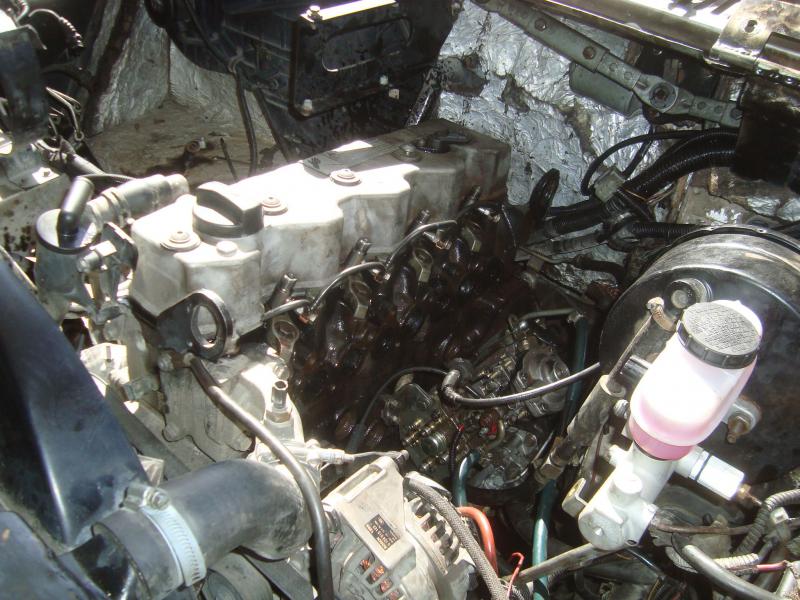

    Galera,
    há uns tempos atrás li por aqui alguém falando que a Wast Gate da turbina TGV da frontier tem acionamento a vácuo, inclusive discussão sobre onde pegar esse vácuo no motor.
    Aqui na oficina estão passando os Marruá`s eletrônicos (MWM 4.07TCE) para mecânico (4.07TCA). A turbina original do TCE também tem a WG a vácuo, mas aqui estão modificando esse sistema da WG e fazendo com que o acionamento seja através da pressão da turbina igual do TCA.
    Hoje vi ao vivo um MWM eletrônico "convertido" pra mecânico com essa preparação na WG, e a coisa funfa mesmo!!
    Fica a dica aí caso alguém queira tentar fazer o mesmo nas TGV`s e acabar com esse negócio de acionamento a vácuo.
    []`s

    No momento eu só tenho fotos que tirei ontem do MWM que estava acabando de ser convertido pra mecânico (funfou ontem mesmo).
    Tem um outro Marruá lá, que foi convertido a mais tempo e está rodando normal (esse é 2010 e tem pouco mais de 8 mil kms rodados, mas mesmo com essa pouca km rodada já tinha gasto 4 jogos de bicos eletronicos, estava dando prejuízo com essas trocas e a única saída foi passar pra mecânico).
    Vou providenciar as fotos da WG depois e posto aqui!
