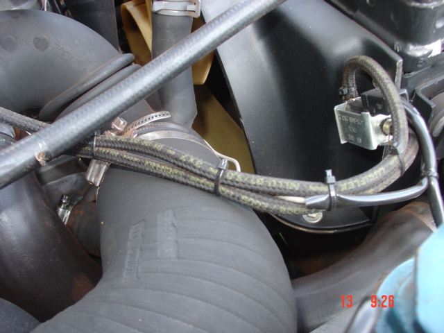

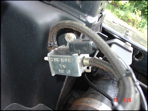

    Antes tarde do que nunca...
    Caros,
    Desculpem a minha demora, abaixo seguem fotos do booster num T4.
    Nestas o solenoide ligado por mangueiras ate a valvula de alivio.
    Miniaturas de Anexos Miniaturas de Anexos Booster em motor diesel-dsc01659.jpg   Booster em motor diesel-dsc01657.jpg   Booster em motor diesel-dsc01656.jpg

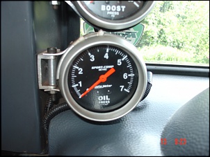

    Aqui sao fotos dos manometros, de turbo em cima e de oleo abaixo.
    A ultima foto mostra uma cinta de amianto instalada na saida da parte quente da turbina, no inicio do escape, que ajuda a diminuir a temperatura no compartimento do motor, pois o reservatorio de expansao do radiador fica do mesmo lado do escape, nos T4s 2.8 SPRINT.
    Miniaturas de Anexos Miniaturas de Anexos Booster em motor diesel-dsc01655.jpg   Booster em motor diesel-dsc01649.jpg   Booster em motor diesel-dsc01650.jpg   Booster em motor diesel-dsc01660.jpg

    Não foi instalado nenhum rele, apenas um positivo no painel e um aterramento no cofre do motor.
    Esqueci de dizer que o solenoide tem 3 bicos, fica aberto o tempo todo, enviando pressãp p a wastegate.
    Quando quero mais pressão, aciono o booster que fecha o solenoide.
    Funciona normalmente, inclusive "abro e fecho" o booster com a turbina cheia, para testar, e o manometro demonstra imediatamente a variação de pressão.
