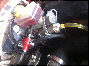

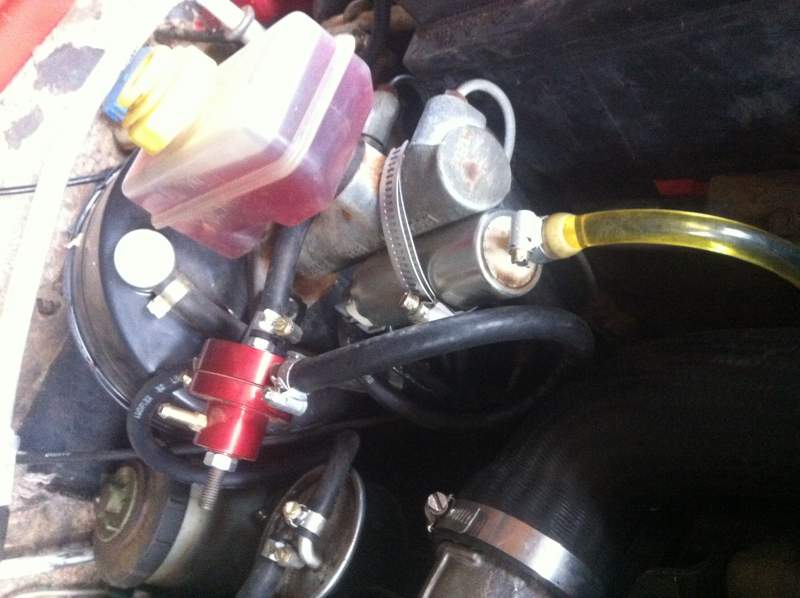

    Oi diesel ppoderei tenho ela instalada, nao sei ao certo de que carro é. Me falaram que seria de monza, mas nao tenho certeza.
    Qual a diferença entre HP e hpi?
    nao vou conseguir te dar muitas informações porque a empresa que fez a geral na bomba ano passado sugeriu colocar e dei ok.
    Com isso nao pude acompanhar comp gostaria. Se nao estou enganado a pressão e 0,5, mais que isso iria estragar o reparo da bomba.
    Dificl dizer sobre a melhoria pois minha bomba foi toda alterada juntamente com a colocação da bomba eletrica, nao tenho o comparativo certo mas no geral esta bem melhor. Já tinha bomba alterada antes.
    Ela foi instalada junto do motor como pode ver pela foto, ligação eletrica na mesma da solenóide da bi.
    vou fazer o teste que vc diz da regularem da wg, infelizmente vou viajar por 20 dias então so na volta.
    Qual bicos você recomendaria?
    egt seria a temperatura dos gases depois da saída do bloco?
    Eu tinha instalada o superlda mas a pessoa que fez a bomba preferiu retirar, conhece? Vc usaria?
    eu sempre achei que o debito da bi aumentava a pressão do combustível fazendo com que injetasse mais... Obviamente tenho muito o que aprender. Teus comentários já clarearam algumas coisas..vou acompanhr o tópico...
    abraço

    Agora, se ela é toda original a pressão da turbina deveria esta em 1,2 a 1,3 kgf/cm2. Se você abrir BI (aumentar o débito), provavelmente a pressão irá aumentar.
    Outra opção é retirar a tampa da LDA, em seguida (com cuidado) retirar a membrana e abaixar a engrenagem interna até embaixo. Depois monta tudo novamente. Desta maneira, a BI vai enviar mais diesel apenas quando existir pressão positiva no coletor, reduzindo a fumaceira nas saídas de lombada, por exemplo.
    Agora, pelo que relata, parece que sua BI está com dificuldade de alimentar o motor em altas RPM´s, pode ser sinal de desgaste na bomba de palhetas... De qualquer maneira, se ela esta pegando facilmente pela manhã, pode esperar mais um pouco antes de uma revisão.

    Vermeio, está informação é muito importante para meu projeto. Teria como perguntar para seu mecânico qual pressão inicial e final está regulada?
    Quanto tempo faz que esta com a bomba elétrica instalada? Já percorreu muitos km? Algum problema até agora?
