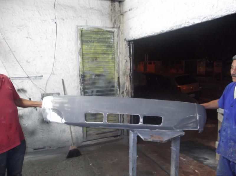

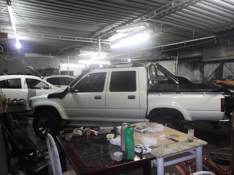

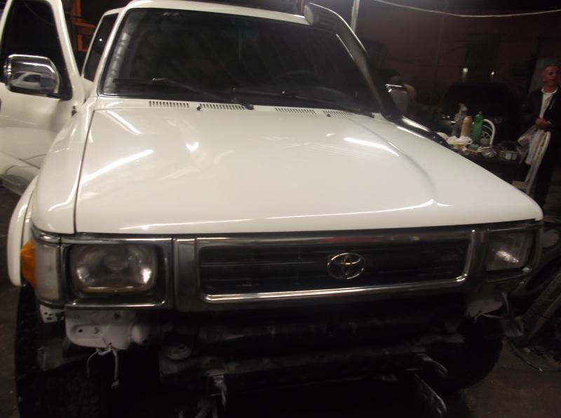

    3 Anexo(s)
    Bem como eu disse anteriormente optei por preparar o para choque de forma normal e depois de pronto vou fazer os furos da seta, que serão com as lentes cristal graças ao amigo Marco Oswaldo que me cedeu um par e os furos para os faróis auxiliares que ainda estou na busca pois, estou querendo descobrir um par não muito grandes mais que fossem de longo alcançe, e não de neblina (aceito sugestões) todos os que tenho visto parecem mais luzes de posição, e o espaço para o guincho. A viatura esta quase pronta final de montagem, seguem algumas fotos e por favor opinem. Abraço a todos Inner
    Anexo 347585 Anexo 347592 Anexo 347593
    Cara, a viatura está ficando linda.
    Quanto ao farol, não sei se é bom de luminosidade mas as palio adventure, acho que 2008 por ai, vinha com milha e neblina embutidos no parachoque. É aquela com 2 faróis embutidos de cada lado. O farol é do mesmo tamanho que o de neblina. De uma fuçada!!
    E o parachoque. Ai na foto já está cortado e soldado? Foi passado massa?
    Valeu pela averiguação dos parachoques 709 e 710 do post anterior.
  • 16/05/2012, 20:51
    Inner
    2 Anexo(s)
    Ezahn vou dar uma olhada nesses faróis, quanto ao para choque sim já esta cortado com alguma massa e primer pois como tinha um leve amassado a correção foi feita. Será pintado num tom de grafite não sei te dizer qual pois foi idéia do pintor, na verdade não tenho tido tempo de ir a oficina essas fotos foram tiradas por um amigo que me indicou a oficina e mora em frente a ela. Bem agora partirei para o para choque traseiro tenho alguns modelos em vista no próprio cara que me vendeu o da Mercedes, mais como esta difícil de passar lá pela casa dele acabei encontrando um preto de Hilux inteiraço vou pintar da mesma cor do dianteiro e ver como irá ficar caso fique muito bom pode ser que eu desista do projeto inicial veja as fotos dos para choques. Olha eu achei esse que o nosso amigo achou um pouco caro mais não tenho idéia de preço o meu paguei R$150,00 estou pensando no 1º da primeira foto ou no sozinho da outra foto o 3º da prmeira é show mais muito largo.

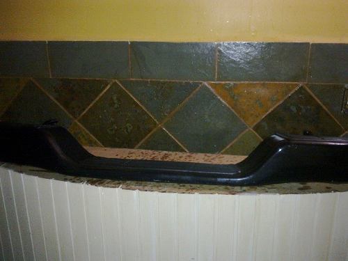

    Inner
    2 Anexo(s)
    Anexo 347744 Anexo 347745
    Ia me esquecendo, esse é o preto da Hilux

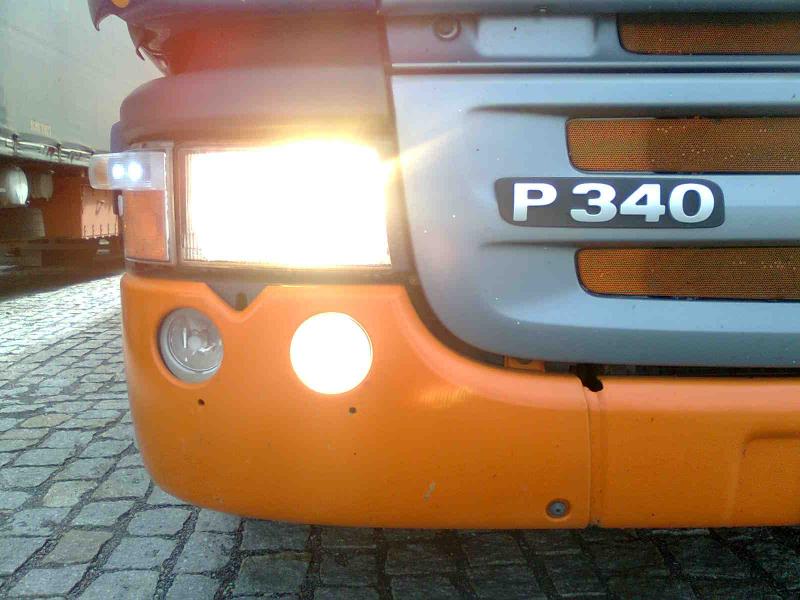

    Inner, na pikup o parachoque traseiro não vira para o lado certo, é este preto. Acho que vai ficar bom este mesmo. Ou dá para fazer com barra "U" tb.

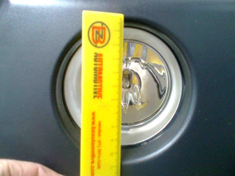

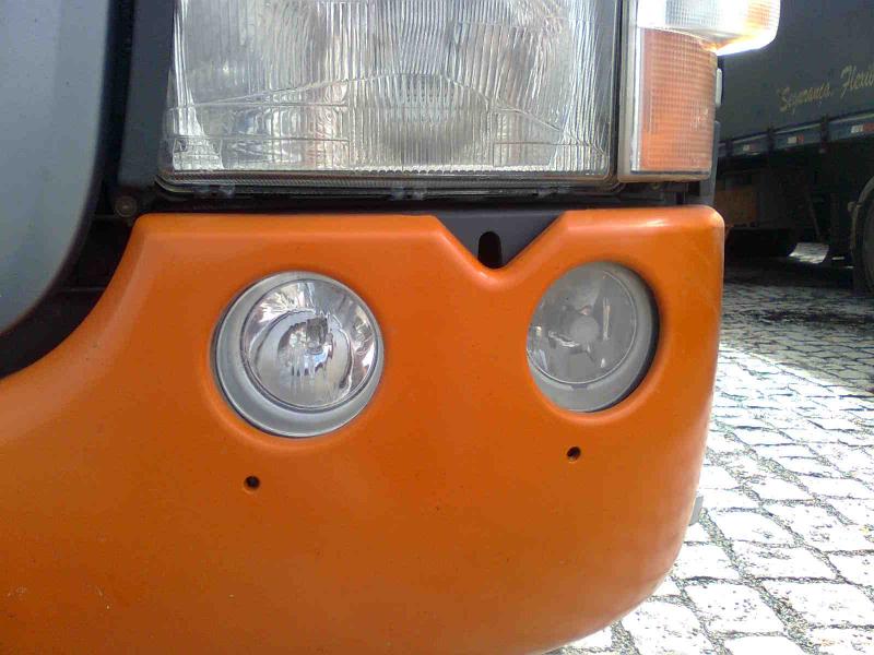

    Quanto ao farol de embutir, hoje vi na estrada um dos caminhões SCANIA G380 ou G420que parecem bem interessantes, estou botando mais fé neles que nos do palio (à pesar de não conhece-los). Vários modelos de SCANIA tem este conjunto de 2 pares de faróis embutidos na saia, um de longo alcance e farol baixo. Conversei com um motorista e ela me disse que o de longo alcance é bem forte, usa lâmpada H1. A lente dele tem 10 cm de diâmetro, ou seja o furo do parachoque, o corpo do farol não deu para ver pois é embutido. Depois então passei na concessionária scania que é ao lado de casa para ver se via ele na mão mas eles não tinham. O preço na autorizada é 335,00 cada milha e 265,00 cada neblina. É preço de autorizada, meio salgado, mas deve achar usado ou fora de autorizada tb.
    Me empolguei pois já tinha comprado um parachoque deste em Miracatu mais cedo. Vou partir para a adaptação tb, mas acho que vou ver um guincho e um BL antes.
    Seguem fotos dos faróis, o interno que está aceso é o de longo alcance.
    Anexo 348131Anexo 348130Anexo 348132

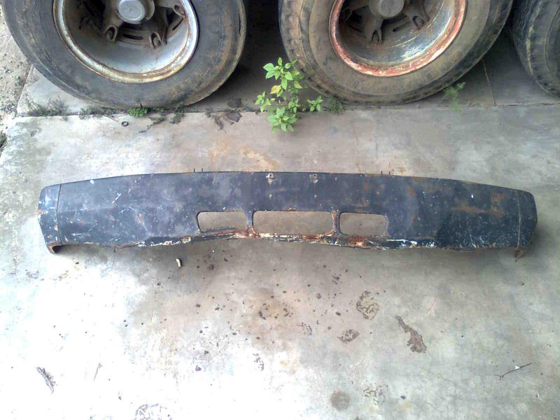

    Ai fotos do parachoque que comprei, o cara falou que é de um 712 se não me engano, mas é igual. Custou R$200,00. Tem um amaçadinho mas acho que tá melhor que aquede de 400,00 de Jundiaí, do ML.
    Anexo 348133Anexo 348129

    Vai fundo Ezahn esse para choque esta mesmo melhor fácil de arrumar, vou ver por aqui esses faróis da Scania me parece ser uma ótima opção. Quanto ao para choque preto acho que vou deixar ele mesmo hoje encostei no carro e ficou bom.
    Postado originalmente por Ezahn Ver Post
