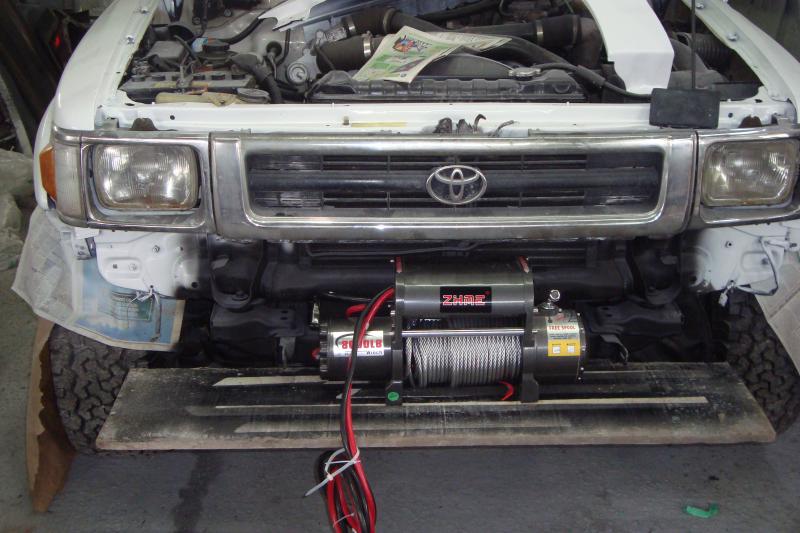

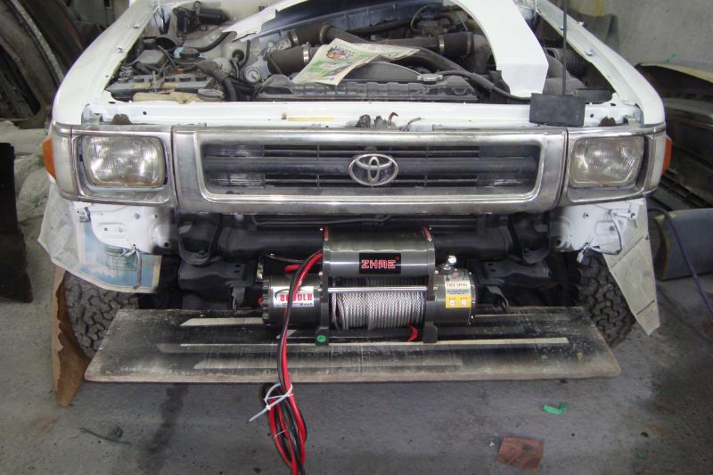

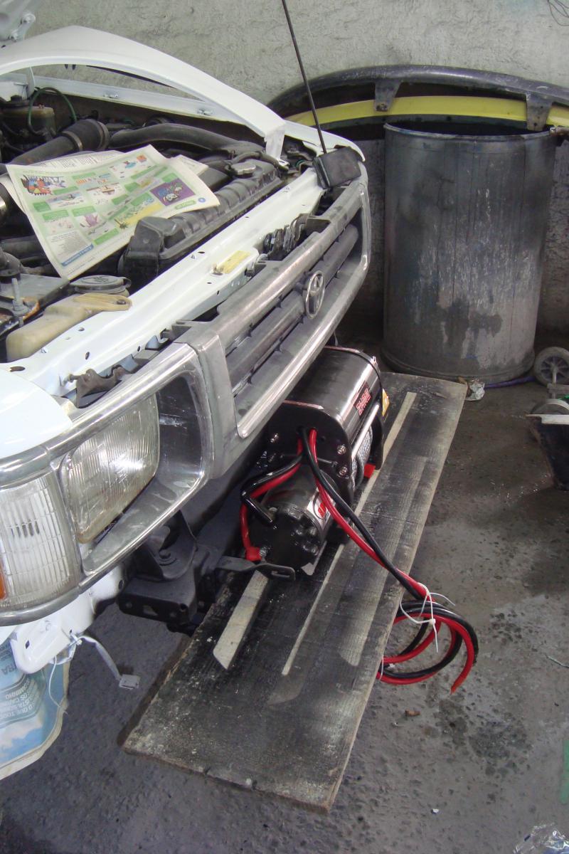

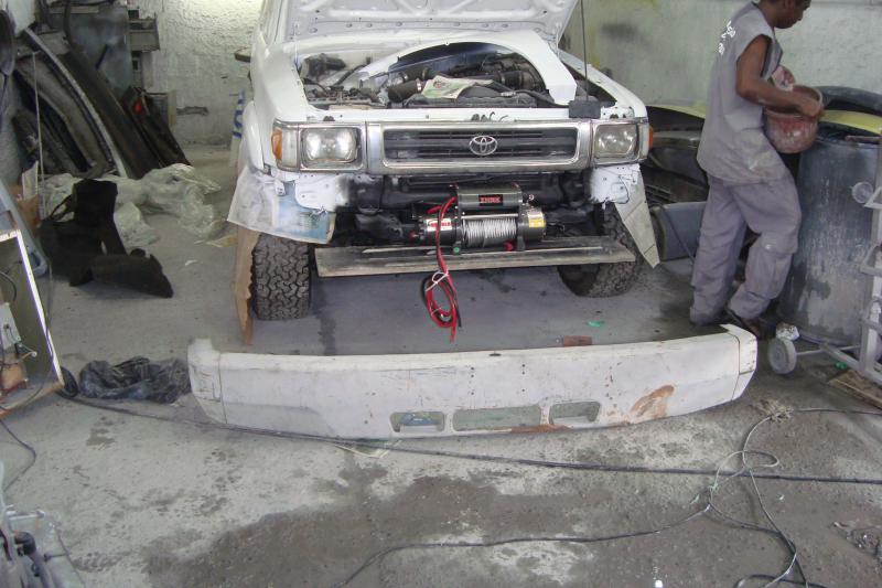

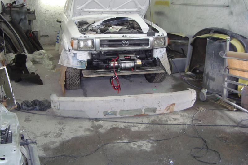

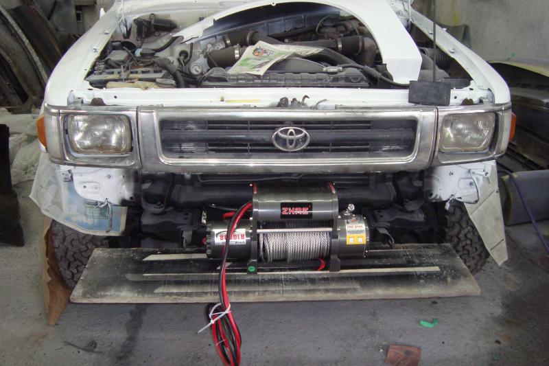

    Retomando: Bem não tenho grandes novidades, como ontem no encontro VQQ (vide tópicos dos eventos), fiquei de postar mais algumas fotos que fiz há +/- uma semana lá vai. Com relação ao guincho, (no caso 8000 lbs só como modelo), tirei as medidas e como pode ser observado ele fica com uns 15 a 20 cm para fora do carro. Como o parachoque natural não oferece esse espaço resovi o seguinte vou colocar o parachoque e depois farei as adequações se decidir utilizar guincho, mesmo que opte por não usar colocarei aqui o que é necessário para a colocação de um, fica muito mais fáciil dessa forma pois se tem a exata noção do que será necessário. Quanto a adaptação em si podem acreditar vale muito a pena( ótimo custo benefício) além de oferecer um aspecto mais robusto à viatura. No mais o carro finalmente espero deve ficar pronto no sábado e colocarei as fotos aqui. Abraço a todos Inner
    Obs. Ezahn é exatamente isso que vc perguntou, o parachoque terá que chegar para frente um pouco ainda não sei quanto, e os furos de baixo terão que ser abertos com a construção de outro um pouco mais acima nada complicado mais terá que ser feito. Alguns certamente poderão achar que compra-se um, e pronto. Entretanto pessoalmente gosto muito de fazer essas adaptações.
    Anexo 346804Anexo 346812Anexo 346816

    Grande Inner,
    Meu caro, posso estar falando a Maior besteira... mas acontece com quer ajudar e não sabe bem do que está falando..
    hehehe..
    lá vai: será que não dá para colocar esse Guincho de Cabeça pra baixo, em uma posição mais baixa (em altura - ou seja, mais proxima do chão) do que está atualmente na foto?
    Entendeu?
    rsrsrs..

    Titanium, acho que não rola. Primeiro tem aquela caixa em coma co carretel de cabo que se for considerada ai o cabo já sei por baixo. Segundo que deve parar água dentro das peças pois os drenos ficarão para cima.
    Esta é uma opinião, não tenho real conhecimento.
