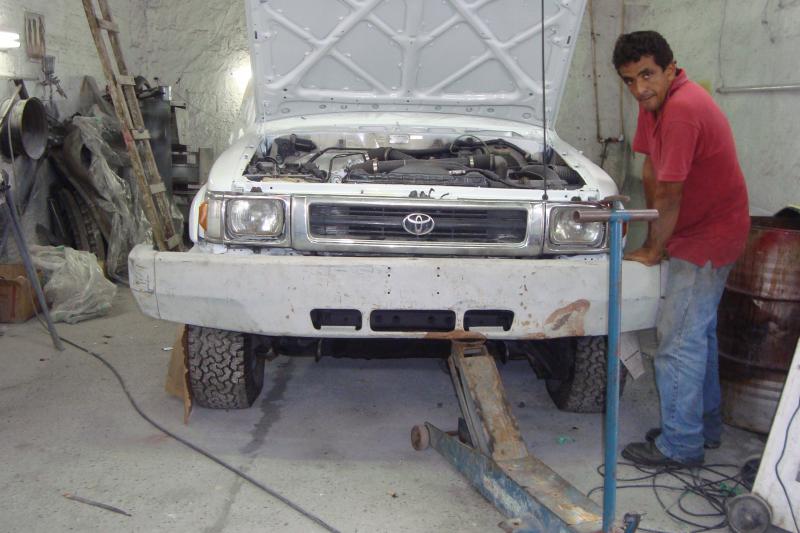

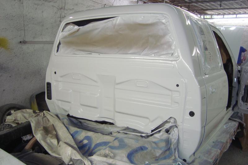

  • 23/04/2012, 19:07
    Inner
    13 Anexo(s)
    Anexo 342908Anexo 342909Anexo 342910Anexo 342911Anexo 342912Anexo 342913Anexo 342914Anexo 342915Anexo 342916Anexo 342917Anexo 342918Anexo 342919Anexo 342920

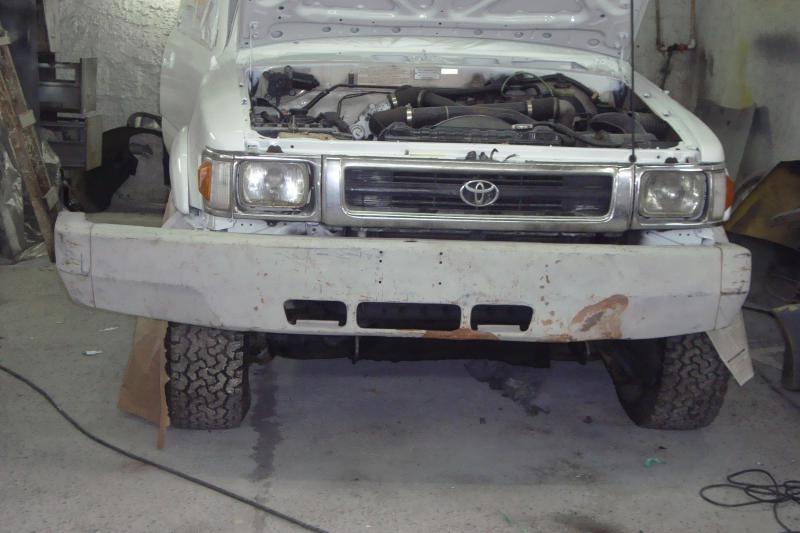

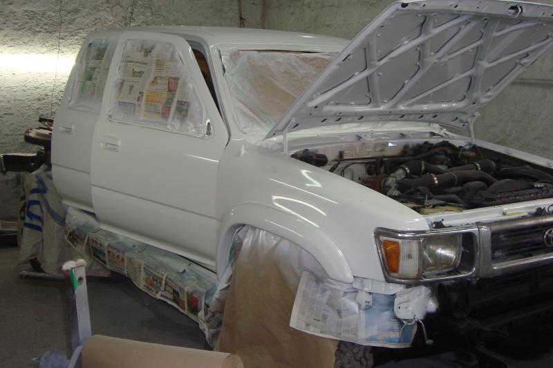

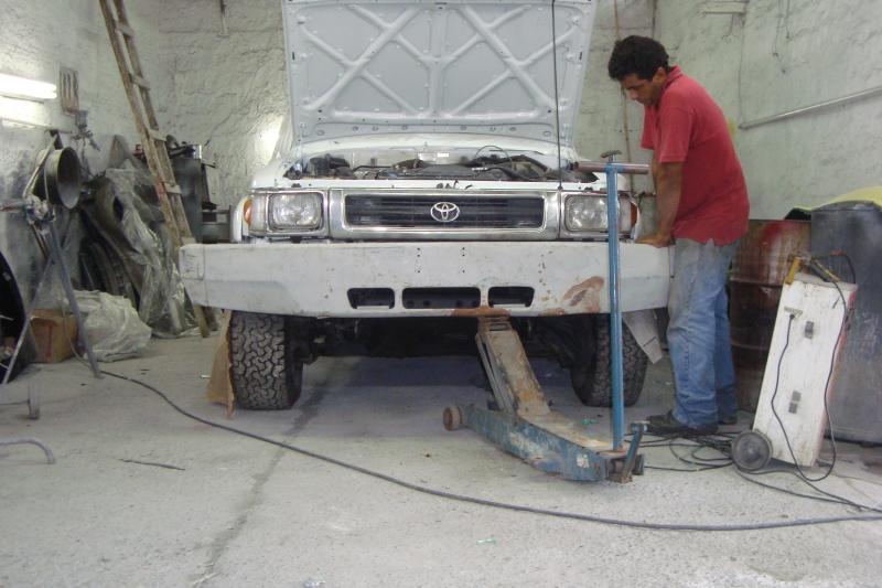

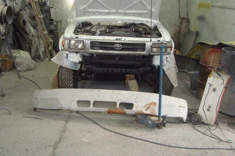

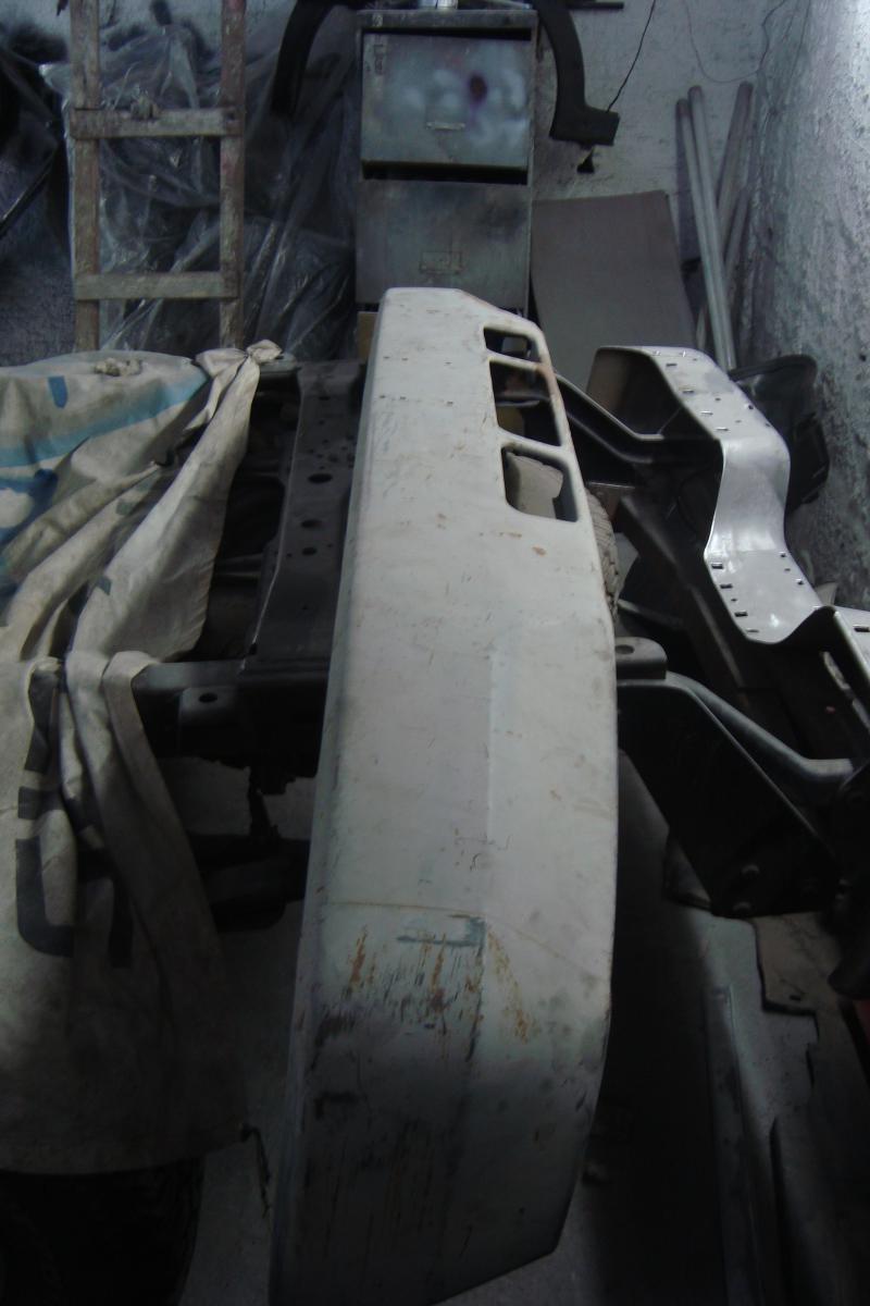

    Bem concordando com tudo e todos seguem as fotos da Viatura na reforma, inclusive com o parachoque ainda sem ser mexido; mais coloquei as fotos para pensar em como fazer as alterações (aceitando sugestões). A dúvida está em onde fazer os cortes, se no centro perdendo as furações originais o que poderia atrapalhar uma futura instalação embutida de guincho. Ou nas extremidades mantendo as polainas que já existem no parachoque. A propósito pensei em deixar pronto o berço em princípio embutido o que incidiria em mais trabalho, ou externo mais fácil. Tenho uma dúvida existe alguma proibição em se colocar guinchos sem ser embutido? Ouvi ou li em algum lugar não tenho certeza, o fato é que externo é muito mais fácil inclusive para manutençao. Bem é isso mandem suas opiniões e a medida que for acontecendo vou postando por aqui. Abraço a todos Inner.
    Queria expressar também que postei uma solicitação de ajuda no que fui prontamente atendido com empréstimo de guihcho pelo amigo Marcos Theodoro (Mauarj). Humberto Brandão (Jipenet) que colocou a minha disposição um quebra mato com base para tirada de moldes, e ao nosso conhecido amigo Frank Perdiz que se prontificou a encaminhar para outros amigos na espectativa de conseguir moldes ou gabaritos. Valeu Rapaziada

    É amigos, Acho que quando modificamos um parachoque para um mais robusto, o objetivo é que ele proteja a lataria em situações de trilha. O parachoque original sem duvidas é mais seguro. Para ganhar robustez na trilha se diminui o efeito sanfona em colisões em alta velocidade. Com certeza nas SW4 originais o impacto no habitaculo é menor do que em uma Band que tem parachoque de ferro grosso preso direto no chassi. A configuração da viatura vai da nossa prioridade. Trilha ou passeio?
    Quanto à maquina de solda, esta de R$300,00 já faz o nos precisamos. Os parachoques adaptados são normalmente de ferro mesmo. Depois é só pintar e pronto.
    Quanto ao curso, sempre é bom. Tanto para a segurança como para a qualidade do serviço. Mas para quem não vai fazer o curso a dica mais importante é SEMPRE ABAIXAR A MASCARA ANTES DE ABRIR O ARCO, Aquilo machuca a vista, bem machucado. E EPI sempre, calça, botina luvas. Tudo para evitar queimaduras com as fagulhas. E é claro, não pegar nas peças enquanto quentes.
