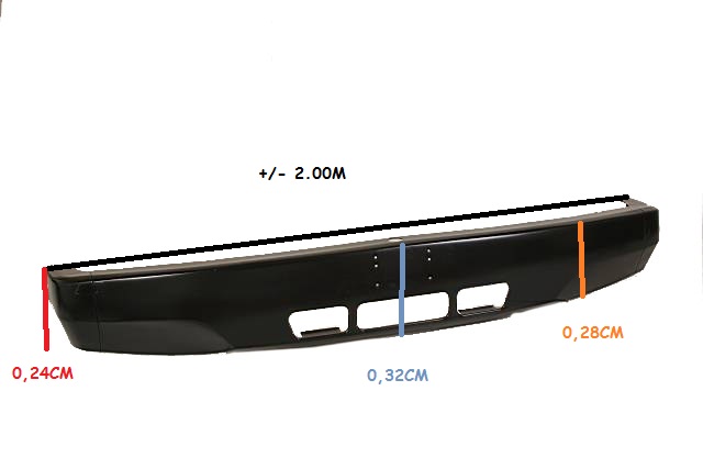

    qual a largura desse parachoques?

    Inner
    1 Anexo(s)
    Anexo 319132seguem as medidas

  • 06/11/2011, 19:03
    elmestizo
    a diferença é pouca...
    http://www.4x4brasil.com.br/forum/at...1&d=1315933460

  • 06/11/2011, 21:36
    Ronaldo SW4
    Antes de começar as minhas adaptações eu cheguei a comprar um parachoque destes...
    Tá guardado por aqui...pagei R$ 350,00 isso mesmo ...trezentos e cinquenta reais...
    Acho que é imbativel o preço, via depender só do funileiro/lanterneiro fazer as alterações bem certinhas...
    Dá pra fazer com suporte de guincho, farois auxiliares, ponto de ancoragem....
    Fica BBB.... Só vou mexer depois de fevereiro qdo voltar de viagem!
