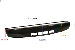

    qto custa esse parachoque do mercedinho? interessante...
    Usuário Avatar de Inner
    04/11/2007
    1,681
    Elmes tudo bem? Comprei em um desmanche por 150,00 está perfeito mais sem pintura era o que eu queria

    Outra foto melhor...
    04/11/2007
    1,681
    É esse mesmo e agora dá pra ver melhor que a adaptação é simples de fazer

    qual a largura desse parachoques?
  • #19
    04/11/2007
    1,681
    -parachoque-modelo-dimensoes.jpgseguem as medidas

    a diferença é pouca...
    http://www.4x4brasil.com.br/forum/at...1&d=1315933460
    Já já vou medir o da minha sw4

    Gostei deste parachoque feito a partir do parachoque do caminhão Mercedes.
    Fiquei interessado na instalação deste item.
    Abs,
    Rubens
  • #22
    Antes de começar as minhas adaptações eu cheguei a comprar um parachoque destes...
    Tá guardado por aqui...pagei R$ 350,00 isso mesmo ...trezentos e cinquenta reais...
    Acho que é imbativel o preço, via depender só do funileiro/lanterneiro fazer as alterações bem certinhas...
    Dá pra fazer com suporte de guincho, farois auxiliares, ponto de ancoragem....
    Fica BBB.... Só vou mexer depois de fevereiro qdo voltar de viagem!
    Quem tiver em Sampa e quiser fazer junto...estou a disposição!!!

    Elmes explica isso aí desculpe a ignorância mais se não tiver uma cola ficará difícil.
