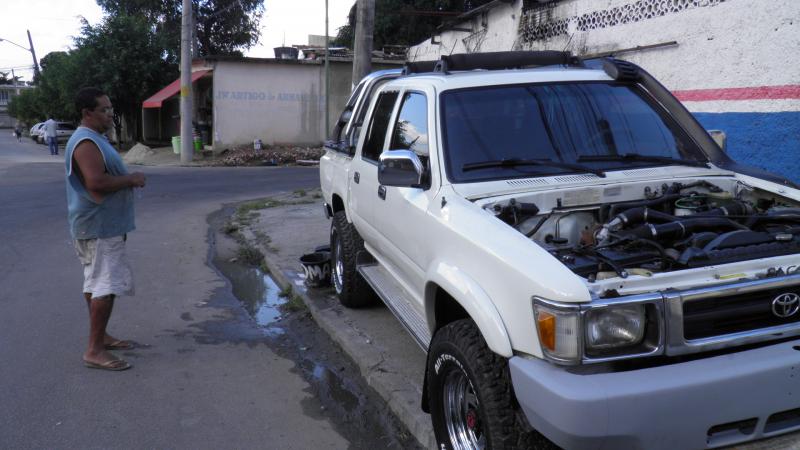

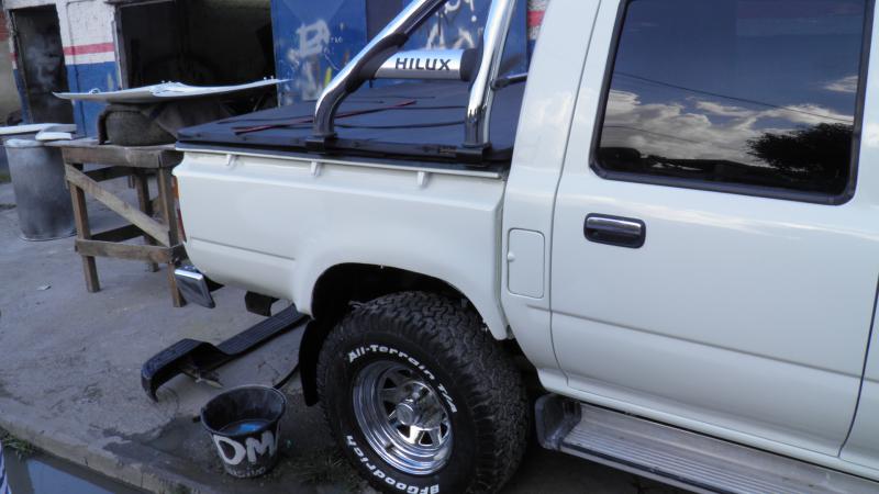

    Viatura quase pronta final da montagem vai ficar na traseira o preto mesmo.

    Bem finalmente a viatura já esta em casa acabei de chegar. A adaptação ficou muito boa mesmo e na rua já me perguntam onde comprei o tal para choque, é uma sensação boa pois como todos por aqui sabem foi uma transformação, simples na verdade, mais não foi uma compra direta. Como o lanterneiro estava bem ocupado muitos carros para terminar, optei em finalizar daqui há duas semanas. Ficaram faltando: os furos para as setas e para os faróis de milha. Ficou melhor assim, pois terei tempo de ver com calma qual irei usar tamanho profundidade preço enfim ficará um serviço melhor. Ainda mais que o Ezahn descobriu uns de Scania pequenos mais que iluminam bem. Quanto ao guincho o lanterneiro construiu umas garras que deixam o para choque móvel ou seja ele pode chegar para frente ou para trás ainda não decidi se usarei guincho porém agora esta mais fácil. Mais umas fotos da viatura 99,9% pronta. Abraço a todos Inner
