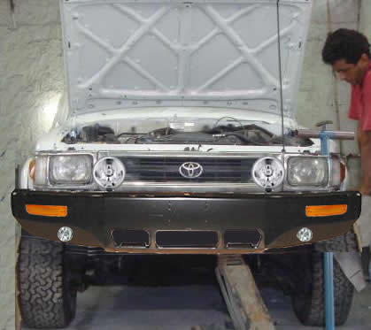

    Bom, considerando QUE: Você estava de olho nuns HELLA500, que você decidiu pintar de PRETO e que (eu também) gostou dos Milhas Integrados que o Ezahn colocou na dele, ENTÃO, decidi fazer algumas prévias!
    :D
    4 - Temos aqui o parachoque na cor Black Sujo + HELLA 500 + Setas + Milhas integrados
    Anexo 343131
    :D
    Eu (EU) prefiro o último, mesmo tendo ficado um pouco esquisitão...
    A Seta é da própria SR5, mas provavelmente está na proporção errada (tamanho e rotação)... mas é só para termos uma idéia...
    OBS: o corte do parachoque não dará um encaixe perfeito, entre as ponteiras esquerda e direita com a parte central do parachoque (aquela que contém os furos e que receberá o guincho).
    Sugiro que Aproveite este fato para fazer a parte do meio mais protuberante... digamos assim... mais volumosa, mais bicuda... ACHO que dará um pouco mais de espaço para a instalação do Guincho, assim como um estilo diferente!
    :D
    Espero ter ajudado.
    Iner, gostei também da opção completa, mas acho ficou meio "vesga". Ficaria melhor com os faróis de neblina mais abaixo e mais para fora, meio que em baixo da seta (pisca), na parte inclinada. Daria um pouco mais de trabalho pois como o farol tem que ficar perpendicular ao solo fica uma fresta na parte de cima do farol. Mas nada que não de para fazer um acabamento com um tubo cortado chanfrado. Vamos pedir para o nosso auxiliar de designer fazer a montagem. Help ai Titanium!!!!

    Pois é quando se começa a fazer adaptação fica difícil escolher o definitivo, é possível que sem as setas fique melhor porém com elas no tom cristal também fica muito bom. Pensei no preto para o para choque mais vejam essa foto onde o para choque está num leve bege metálico com as setas cristal ficou show. A minha viatura é uma SR/ 98 porém quando comprei ela já veio com parachoque de SW não sei o ano mais é diferente da do do Ezahn e com setas nele enfim fica difícil optar, quanto aos faróis auxiliares no para choque será que mais pro centro não ficaria melhor digo próximo aos furos laterais ou mesmo nele. Hoje quando coloquei o guincho +/- na posição Anexo 343367Anexo 343368Anexo 343369Anexo 343370Anexo 343371Anexo 343372Anexo 343373Anexo 343375Anexo 343376percebi que os furos originais do para choque terão que ser refeitos pois preciso de um comprido na parte de cima para acesso ao guincho e um menos comprido que pode ser até o que já está lá para a guia do cabo vejam as fotos.
    Este á o layout que eu tinha falado. O que acham. Vai o outro tb para comparação
    Anexo 343420Anexo 343421

    Na próxima reforma mando as fotos da viatura pra vocês e no dia seguinte estará pronta rs. Bem é isso ficará como o seu lay-out Ezahn, quanto ao guincho resolvi fazer o seguinte: Devido as alterações que teria que fazer o que demandaria tempo resolvi confeccionar o para choque sem as furações, fixa-lo no carro e aí sim partir para as adaptações para o guincho. A mesa do guincho ficará pronta, porém as furações ficarão para depois ainda tenho dúvidas com relação a embuti-lo.
