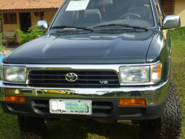

    Bem concordando com tudo e todos seguem as fotos da Viatura na reforma, inclusive com o parachoque ainda sem ser mexido; mais coloquei as fotos para pensar em como fazer as alterações (aceitando sugestões). A dúvida está em onde fazer os cortes, se no centro perdendo as furações originais o que poderia atrapalhar uma futura instalação embutida de guincho. Ou nas extremidades mantendo as polainas que já existem no parachoque. A propósito pensei em deixar pronto o berço em princípio embutido o que incidiria em mais trabalho, ou externo mais fácil. Tenho uma dúvida existe alguma proibição em se colocar guinchos sem ser embutido? Ouvi ou li em algum lugar não tenho certeza, o fato é que externo é muito mais fácil inclusive para manutençao. Bem é isso mandem suas opiniões e a medida que for acontecendo vou postando por aqui. Abraço a todos Inner.

    Agora vamos ao palpite. estive olhando nesta foro que eu deixei e acho que ficaria bom fazer dois cortes, um de cada lado, só que logo após as aberturas laterais. Ou talvez justamente nas aberturas laterais, eliminando-as. Ficaria apenas a abertura central. Ou se for logo para fora das aberturas laterais poderia deixar um ponto de ancoragem em um das aberturas, acho que até prefiro assim. Digo para fazer os cortes logo depois da abertura, e remover a parte onde o parachoque ainda é de altura uniforme, antes daquela parte onde aparece o vinco. Dali até a extramidade parece que o parachoque vai estreitando e ai fica mais complicado juntar as partes. Digo isto pensando no caso do guincho embutido, é claro.
    Quanto ao guincho para fora, eu sei que na Argentina é proibido, se for para lá tem que tirar, mas aqui???? Realmente não sei mas vejo muitos assim na rua.

    Ezahn veja se entendi, quando vc diz dois cortes um de cada lado logo após as aberturas, vc quer dizer após para fora ou para o centro, pois para tirar as aberturas laterais mantendo a central seria dois cortes de cada lado certo o que eu havia pensado era cortar exatamente nas aberturas laterais e juntar preservando o tamanho que é o mesmo nessa seção do parachoque seria isso então? não a grade foi colocada apoiada só para eu ter uma idéia com o parachoque.

    Então, pensei em 2 possibilidades, ambas tirando 2 pedaços para não mexer no furo central e deixa-lo para o guincho. Vamos ver se consigo explicar.
    Primeira opção: cortar e tirar fora as duas aberturas laterais, ficando no final só com a abertura central.
    Segunda opção: cortar e tirar fora a parte que fica logo para fora das aberturas laterais nos dois lados. Entre a abertura lateral e o vinco que aparece mais na extremidade. O parachoque manteria o centro com os 3 furos, cortaria a parte lisa e ficaria com a parte dos vincos até a polaina. E ai sim colocaria um ponto de ancoragem saindo de um dos furos laterais.
    Segue um esquema tosco onde o que esta em vermelho é a parte a cortar. O ideal é fazer no Photoshop, mas meu pc esta sem!!!!
    Eu prefiro a segunda opção

    Se eu fosse você cortaria em duas partes, como o Edu falou.
    Perceba que o parachoque tem uma um desnivel (um detalhe, como se fosse uma leve curvatura que nasce da ponta e vai rumo ao centro do mesmo)...
    Sendo assim, sugiro que corte a sessão que é mais ou menos plana, Depois do Detalhe e Antes do primeiro buraco mais proximo ao centro...
    De tal forma que ficasse assim:
    Anexo 342946
    Será que deu pra entender?

    Isto mesmo, mas agora com um serviço visual decente!!! Esta é a segunda opção que eu disse. Ficou ótimo.
    Alias ficou bem legal mesmo o visual com este parachoque. Já vou sair a procura de um!!

    Acho que seria interessante aumentar a ventilação pela parte de baixo do parachoque, nem que a ventilação seja feita com auxílio de ventuinhas...
    Digo isto pois o parachoque original é bem mais vazado, o que facilita a ventilação do Radiador do motor e do ar-condicionado.
    O que vocês acham? Preciosismo ou algo a ser levado em conta?

    Será que precisa? tem os buracos em baixo!

    Então....
    Vamos olhar uma original:
    Anexo 342949
    Talvez seja um pouco mais vazado.. talvez a placa cubra boa parte dos buracos do novo parachoque..
    O que acha?
  • 23/04/2012, 22:48
    titanium
    Opa!
    Percebi agora que a placa Não cobre os buracos de ventilação!
    Então acho que estaria tranquilo!
