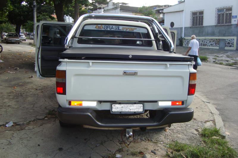

    Anexo 348490 Anexo 348491 Anexo 348505Anexo 348506
    Fala garoto!
    Ficou show sua empreitada, na minha humilde opinião acho que esta faltando o famoso decalque da TOYOTA na tampa traseira.

    E aí Marco tudo bem? Valeu a dica pois é na verdade eu já tinha o adesivo, estava só esperando o carro ficar pronto para colocar um abraço

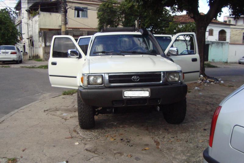

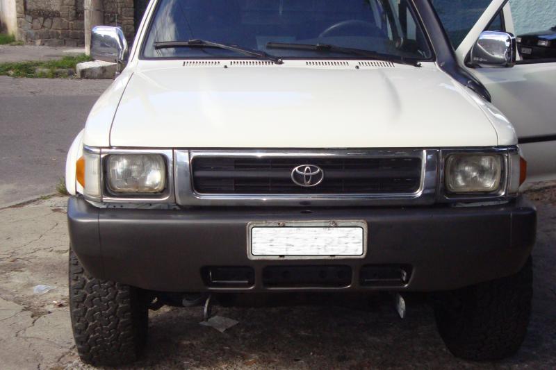

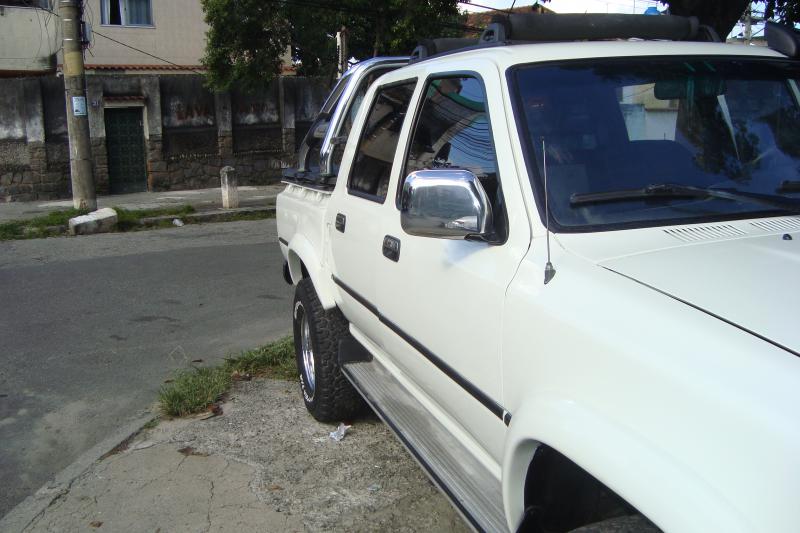

    3 Anexo(s)
    Inner, eu só estou bizonhando aqui sua empreitada, me manifestei no início e agora ao final. Tenho a dizer que o trabalho ficou excelente, ainda mais por poder decidir se seu parachoque poderá ficar mais colado ou afastado.
    Está de parabéns!
    E você está fazendo escola! Um conhecido de lista (Jipenet), tomou conhecimento da sua transformação e passou a acompanhar suas idéias, acabando por decidir fazer o mesmo na Hilux dele. Pediu para colocar as fotos aqui para mostrar a todos como ficou. Ou seja, você lançou a idéia, mostrou que nao é difícil e em pouco tempo já conseguiu seguidores!!
    Ele nao quis apagar as fotos da placa, eu avisei, mas mandou mesmo assim. Então...
    Abr. e parabéns novamente.
    Frank
    Anexo 348760Anexo 348762Anexo 348761

    José Carlos Santoro
    Essa preta é minha (RJ), e foi feito na Four Wheels - São Paulo , com o Serrano, inclusive fiz tbm o parachoque traseiro da SW4. O trabalho dele é muito bom e muito resistente, o que já aguentou de pancada em barranco, ancoragem , puxão , valeu a pena o investimento. Se quiserem mando foto do traseiro , para quem tem SW4.
