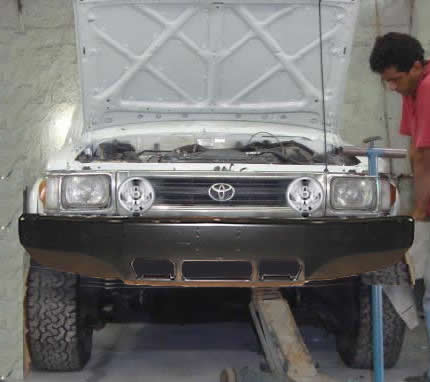

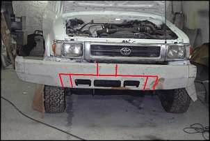

    A minha sugestão é parecida com a do pessoal. Manter sempre os 3 furos, pois é a parte bonita do parachoque. Eu faria assim: cortaria a "boca" do parachoque e reservaria. Removeria pelo centro a largura necessária para a largura do carro. Depois removeria a metade desta largura na parte inferior, de cada lado (somando o total removido) de modo a reimplantar a "boca" de novo no local.
    Veja se dá para entender nos rabiscos na foto, a largura total removida no centro, e metade desta largura em na parte inferior, dos lados. A vantagem é que os cortes e soldas seriam em partes mais planas e sem vincos.

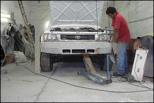

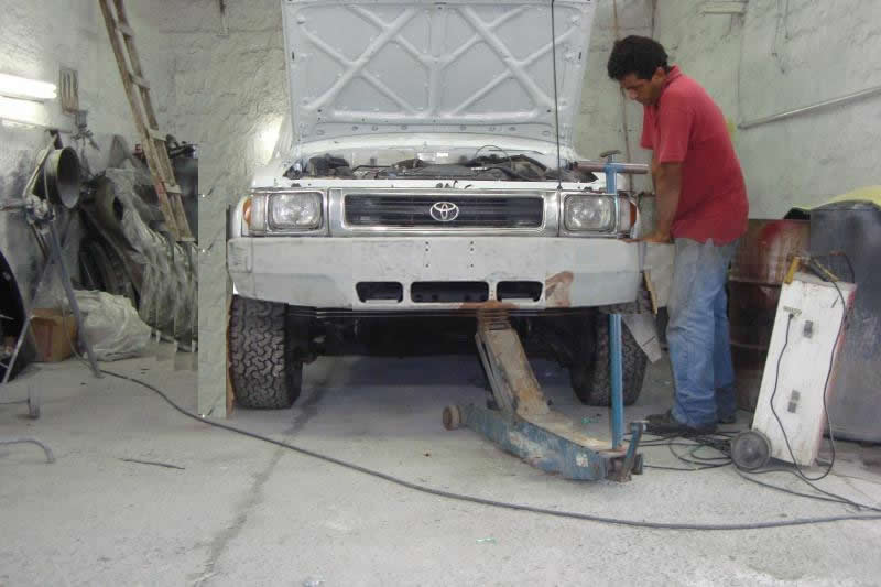

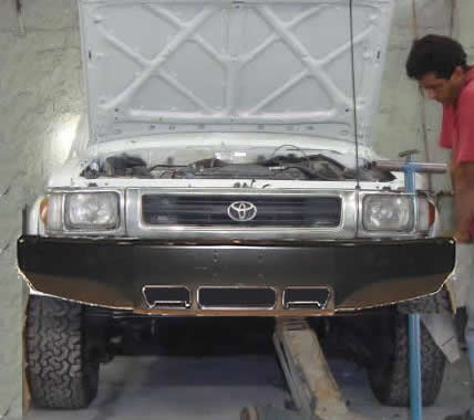

    Cara você arrebentou. Ainda bem que não me cobrou o serviço, ficaria mais caro que a adaptação rs. Ficou ótimo valeu mesmo vou imprimir a foto e levar pro lanterneiro. Acho que pelas opiniões colocadas aqui essa foi unânime vou fazer dessa forma. Agora é partir para a cor do para choque, tô pensando em preto pois o snorkel ficará preto mesmo o problema está no Stº Antônio que é cromado enfim qualquer sugestão será bem vinda. Abraço a todos Inner
    Obs. Titanium quebra outra pra mim vou mandar umas fotos da secretária lá do trabalho, dá uma arrumada nela aí valeu rs.

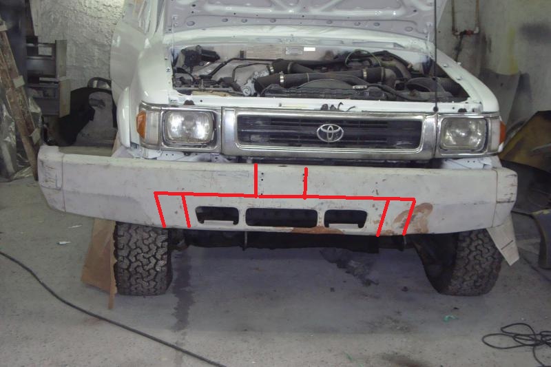

    Citação Postado originalmente por titanium Ver Post
    Inner,
    Se eu fosse você cortaria em duas partes, como o Edu falou.
    Perceba que o parachoque tem uma um desnivel (um detalhe, como se fosse uma leve curvatura que nasce da ponta e vai rumo ao centro do mesmo)...
    Sendo assim, sugiro que corte a sessão que é mais ou menos plana, Depois do Detalhe e Antes do primeiro buraco mais proximo ao centro...
    De tal forma que ficasse assim:
    Anexo 342946
    Será que deu pra entender?
    rsrsrs
    E PARABÉNS pela reforma na viatura!!
    Um dia farei a mesma coisa!!!
    Abração,
    Daniel.

    Super Tudo bem pelo que entendi ficaria igual a essa foto que o Titanium criou é isso.
    Citação Postado originalmente por Supercharger Ver Post

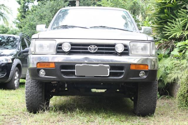

    O resultado é igual à outra opção. Tem que ver quanto tem que tirar e ver lá na peça. Parece que do modo que eu sugeri não chega a cortar a parte do vinco. Tem um espaço entre o furo lateral e o vinco que é plano e aparentemente somando este espaço dos dois lados já é o suficiente. Fica mais fácil pois seriam só 2 cortes retos.
    Vai postando os resultados e não esqueça de registrar o suporte do parachoque e do guincho se vc realmente fizer. Formato, onde prende e tudo mais que possa nos ajudar.
    Quanto à cor acho que preto meio fosco (acetinado) fica bom. É a minha preferência. Fica discreto, não aparece muito os riscos, da para colocar um borrachão que fica discreto.
    Uma outra opinião. Quando eu fizer na minha, se fizer, vou embutir faróis de neblina como fiz na saia do original, ou seja, como está hoje. O farol da minha não é grande coisa então eu coloque dois milhas em cima do parachoque acendendo junto com a luz alta e dois neblinas na saia que acendem junto com a lanterna. O farol de neblina que eu embuti no parachoque é o do palio 2006.

    Ótima dica Ezahn tava pensando nisso só não tinha escolhido ainda os faróis agora ficou mais fácil. Pergunta fixado dessa forma dá para fazer as regulagens, me pareceu que sim devido a fixação ficar por trás do para choque além do belo acabamento ficou show.

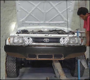

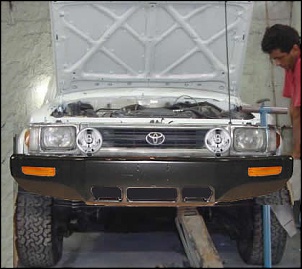

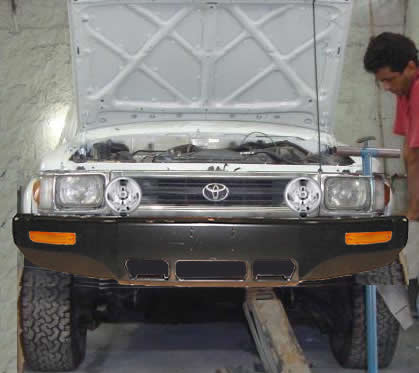

    Bom, considerando QUE: Você estava de olho nuns HELLA500, que você decidiu pintar de PRETO e que (eu também) gostou dos Milhas Integrados que o Ezahn colocou na dele, ENTÃO, decidi fazer algumas prévias!
    1 - Temos aqui o parachoque na cor Black Sujo! rsrsrs
    2 - Temos aqui o parachoque na cor Black Sujo + HELLA 500!!!!
    3 - Temos aqui o parachoque na cor Black Sujo + HELLA 500 + Setas (por questões de Segurança no Trânsito)!
    4 - Temos aqui o parachoque na cor Black Sujo + HELLA 500 + Setas + Milhas integrados
    Eu (EU) prefiro o último, mesmo tendo ficado um pouco esquisitão...
    A Seta é da própria SR5, mas provavelmente está na proporção errada (tamanho e rotação)... mas é só para termos uma idéia...
    OBS: o corte do parachoque não dará um encaixe perfeito, entre as ponteiras esquerda e direita com a parte central do parachoque (aquela que contém os furos e que receberá o guincho).
    Sugiro que Aproveite este fato para fazer a parte do meio mais protuberante... digamos assim... mais volumosa, mais bicuda... ACHO que dará um pouco mais de espaço para a instalação do Guincho, assim como um estilo diferente!
    Espero ter ajudado.
