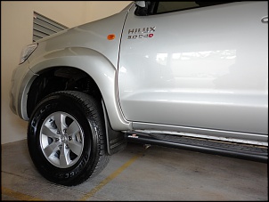

    Instalei o kit de suspensão, mas os pneus e o para-choque ficaram para depois.
    Antes da instalação:
    Hilux SR 4x4 AT 2012 + ARB/OME suspension kit + ARB bull bar.
    Ex-Hilux SRV 4x4 AT 06

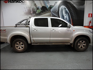

    Depois (fiquei meio sem ângulo para tirar essas fotos, depois posto outras melhores):
    Sem o para-choque e guincho (a suspensão dianteira foi configurada para isso), a frente e a traseira ficaram 6,0 cm mais altas.

    e aí, oq está achando da nova suspensão? bem perceptível as mudanças no comportamento do carro?
  • #1092
    Usuário Avatar de Carter
    15/05/2009
    481
    Citação Postado originalmente por Jera Ver Post
    fala carter!
    Beleza Jera?!
    Cara, até agora o kit tem superado muito a minha expectativa.
    Eu imaginava que o carro ia ficar desconfortável, estava quase arrependido de ter comprado, porque eu configurei a suspensão dianteira para suportar para-choque (bull bar) e guincho e ainda não coloquei nenhum dos dois, mas o carro tá mais confortável e firme do que antes, tá até perigoso, dá uma sensação de segurança maior nas curvas e aí, eu acabo andando mais rápido.
    Os pneus continuam os mesmos, isso ajuda na estabilidade também.
    Eu rodei pouco mais de 300 km em asfalto e 10 km em estrada de terra, fiz o percurso cerca de 15 minutos mais rápido do que geralmente eu faço. Com piso irregular é uma beleza.
    A princípio o kit eleva a frente em 30 mm e traseira em 45 mm, mas eu medi antes e depois, foram exatamente 60 mm na dianteira e traseira. Acho que quando colocar o bull bar e guincho a frente deve baixar um pouco. Pra falar a verdade eu estou gostando dessa altura adicional.
    O único inconveniente até agora é que o feixe de mola traseiro faz barulho, diferente do original que é completamente silencioso. Entrei em contato com o vendedor que vai entrar em contato com a OME/ARB e ver o que eles sugerem.
