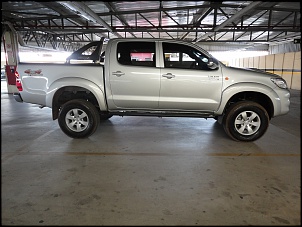

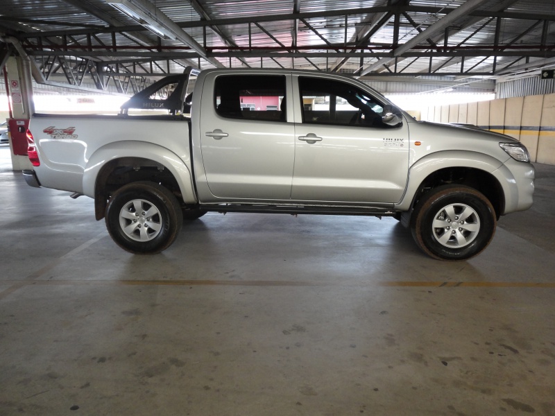

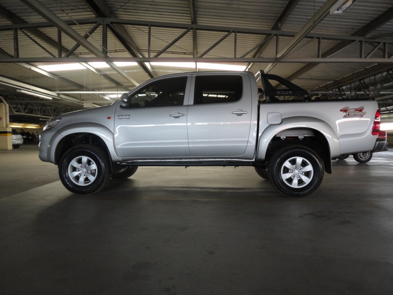

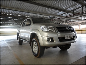

    Mais fotos:
    Hilux SR 4x4 AT 2012 + ARB/OME suspension kit + ARB bull bar.
    Ex-Hilux SRV 4x4 AT 06

    Citação Postado originalmente por Carter Ver Post
    Mais fotos:
    Boa noite Carter, sua Hilux ficou lindona com lift, ficou bem mais "encorpada". Parabens pela VTR e pelo bom gosto ! ! ! Vai manter os pneus originais, ou vai alterar o tamanho deles ??????

    Citação Postado originalmente por FelipeHilux Ver Post
    Obrigado FelipeHilux, também gostei do resultado estético. A minha intenção era colocar os 265x75x16, mas como os meus pneus ainda estão bons vou esperar um pouco mais, enquanto isso vou aproveitando o comportamento do carro, pois com os pneus maiores a tendência é piorar a estabilidade.
    O pneus 285x75x16 ficam muito bonitos, mas acho que mesmo com lift ainda pega no carro dependendo da situação. Quando maior a medida dos pneus, menos estabalidade, maior o esforço para o câmbio e árvore de transmissão e geralmente, maior consumo.
