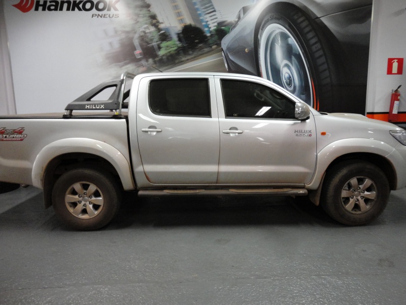

O kit não veio com suporte para barra estabilizadora, acho que o ironman também não vem. Se não estou enganado, o Urbando quando montou aquela hilux para expedição, comprou o suporte com o Adams, Os componentes do kit são esses:
Components in this kit include:
· Coil Springs (Front) (2885 x 1 pair)
· Leaf Springs (CS044R x 2)
· Nitrocharger Sport Strut (90002 x 2)
· Nitrocharger Sport Shock (Rear) (60006 x 2)
· Greasable Shackle Kit (OMEGS14 x 1)
· Spring Bush Kit (OMESB98 x 2)
· U Bolts (OMEU53A x 4)
· Brake Proportioning Kit (FK59 x 1)
If Required:
· Trim Packer
Estimated Lift:
· Front: 30MM
· Rear: 45MM
Em relação ao preço da montagem vc está certo, já vi preços muito diferentes, em um deles, por coincidência em uma loja de rodas e suspensão, o preço foi exatamente o que vc falou 280,00. O problema é que eu estou com pouco tempo e eu queria acompanhar a montagem e nesse fds estou trabalhando em outra cidade. Trouxe também um bull bar, mas esse acho que vou montar depois, quero rodar com a suspensão sem ele primeiro.
O seu kit veio com os suportes para barra estabilizadora?
