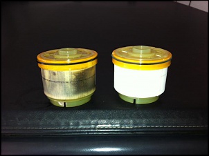

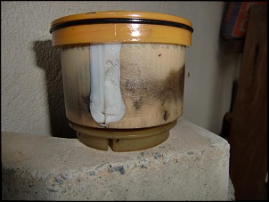

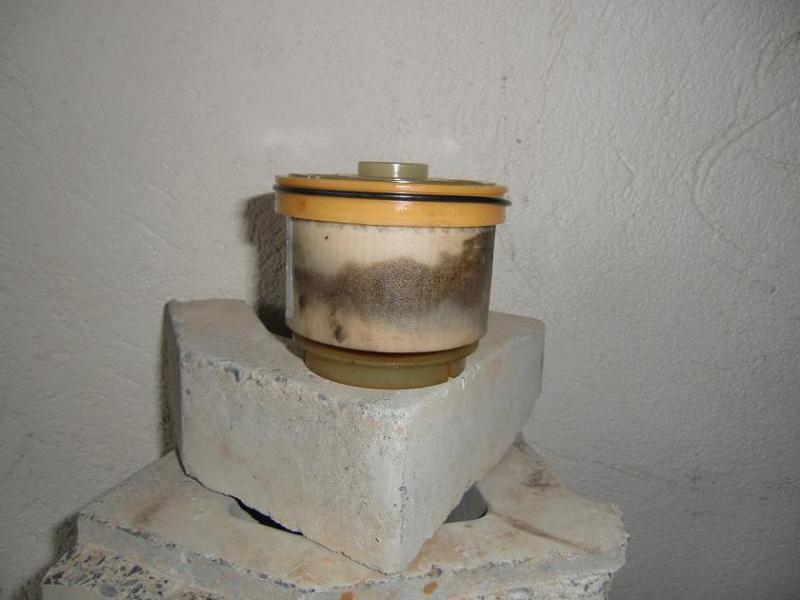

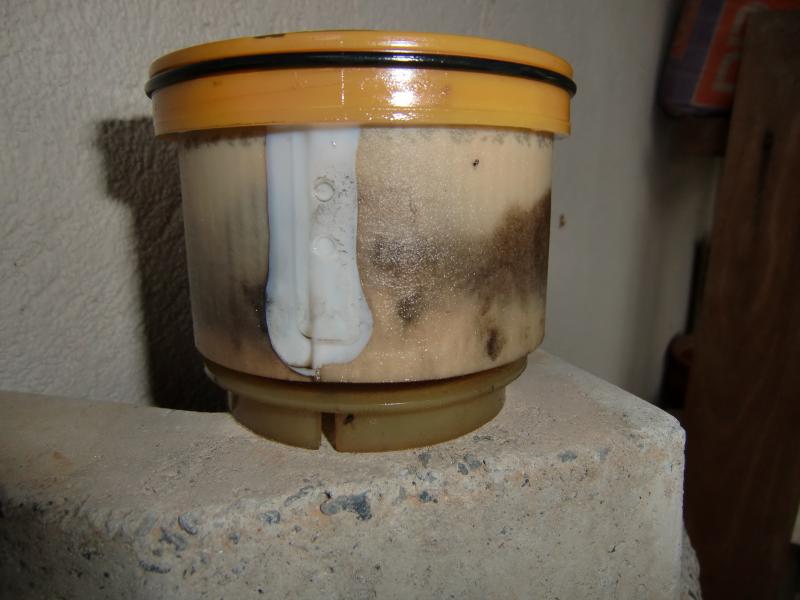

    Estou trocando o filro de combustível a cada 5.000 km e ele tá ficando assim..-cimg1706.jpg

    Também troco com 5mil faz uns 40mil km..... Essa semana vou trocar e coloco fotos...

    Segue a foto do meu filtro... 5 mil km rodados...
