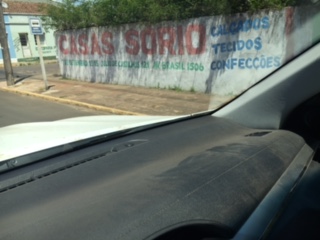

O problema na calafetação é o procedimento que é a desmontagem completa do veículo, que ao meu ver nunca mais será como a montagem de fábrica. A foto anexa é de uma SW4 que foi feito o procedimento e posteriormente na primeira chuva o veículo ficou inundado de água internamente, inclusive esta SW4 foi trocada pela Toyota para o proprietário e depois estava a venda em uma concessionária do Rio Grande do Sul. Veja as fotos da minha com somente um final de semana de uso no pó, sendo que minha propriedade é somente 18 km da cidade.Anexo 537540Anexo 537541Anexo 537542Anexo 537543
Meu Deus do céu. Então é isso que é calafetar, nem precisa falar mais nada, ACABA com carro. Jamais volta a ser zero então, e pior, após alguns anos de uso vai possivelmente virar escola de samba. Fora que o carro é zero, mesma coisa de bater e mexer na acabamento. Será que as picapes 16/16 e 17 vão ficar marcadas como pé de boi, ou seja, enquanto esta nova blz, depois de alguns anos cai tudo!!?????
Sw4 de 245,000 toda desmontada assim corta o coração,o proprietário deve ter ficado muito triste,acho que a Toyota não encontrou a solução definitiva esse kit tava poeira foi um paleativo.

Sou louco com barulho dentro da cabine e acho que após este procedimento os "grilos" irão aparecer em todos os lugares. Prefiro conviver com o pó e lavar com mais freqüencia. Mas mudou meu conceito, sou usuário da marca desde 1997 e nunca tive problema de produto até este modelo. Tenho uma SW4 1999 com 276.000 km com as borrachas de portas originais que não entra nada de poeira. Hoje não recomendo o produto.
