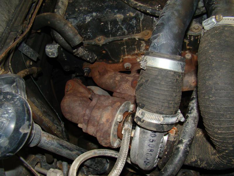

    Bom saber xará,
    Verei a questão do filtro e já jogo logo 1 kg neste 2.8, o MWM vai com 1,2 Kg ! Ele fumaçava bem antes e agora não sai uma fumaça do escapamento, parece até gasolina, rs.
    Tire-me uma dúvida qt à regulagem de sua BI; Sua BI aumentou vazão de óleo com pedal no meio ou só qd pressiona o acelerador até o final de curso ?
    P.S. Seguem as fotos :
    Detalhe para o escape de 3" !
    Abç,

    Bom saber xará,
    Abç,
