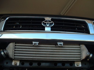

    Um dos problemas do intercooler na Hilux é a posição (embaixo da saia de lata).
    O intercooler para funcionar bem precisa de uma área boa de contato, aquele da Maxcooler tem um tamanho excelente, só me preocupa a posição (abaixo do parachoque).
    Na minha picape arrebentei aquela saia manobrando num jardim (no caminho tinha um banco de ferro )
    Se o intercooler estive ali já era.........
    Cortar capo e scoop nem pensar além de ficar horrivel é pouco eficiente (precisa de muito ar de impacto para refrigerar)

    acho que a maioria das hilux turbo aqui do forum não tem intercooler, incluindo as originais 3.0T. O carro funciona normalmente sem o intercooler, o grande diferencial deste seria o ganho de potencia.

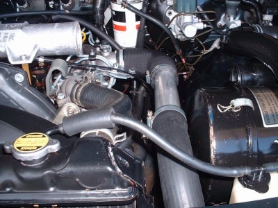

    Quanto a tubagem de aluminio que o Caio falou, é desnecessária, pode se usar mangueiras de borracha de uma ponta a outra, a minha é assim, se quiserem posso mandar umas fotos.
    Aproveitando o topico, quem colocou intercooler poderia dar o parecer aqui, e falar se tem uma outra opção sem ser o da Maxcooler. Ja vi no site da Safari um intercooler que vai na frente do radiador, só não sei se serviria nas nossas.

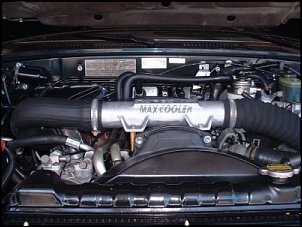

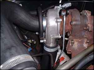

    Miniaturas de Anexos Miniaturas de Anexos TURBO NA HILUX 2.8-t_foto_1_936_206.jpg   TURBO NA HILUX 2.8-t_foto_2_203_527.jpg   TURBO NA HILUX 2.8-t_foto_5_929_183.jpg   TURBO NA HILUX 2.8-t_foto_6_863_755.jpg   TURBO NA HILUX 2.8-t_foto_7_165_474.jpg

    Muito obrigado pelas fotos que voce enviou da MAXCOOLER, ralmente parece que os caras são feras mesmo no assunto, as adaptações parecem muito bem feitas. Desde a primeira vez que falei com eles senti muito profissionalismo, o Fabinho, com quem falei, em pouco tempo me explicou tudo, a minha grande dificuldade é ir até Goiania são 1370 Km de distancia. Estou penssando em comprar tudo com eles e tentar instalar por aqui mesmo.

    gostei das fotos do intercooler, foram bastante esclarecedoras, eu não conseguia imaginar por onde passavam as mangueiras, mas como o caio falou, achei o local meio perigoso, as mangueiras passam por baixo do carro, fica muito exposto para o uso offroad. Estou bolando um outro intercooler, se der certo depois mostro aqui no forum.

    Sei disso, Caio. Mas não percebi que poderia haver confusão. Na realidade me referia ao SJKCaio. Acho que o Kit que ele tinha era o da Turbo Brasil. Pelo menos, a tubagem dupla acima da tampa de válvulas do motor, com a inscrição IHI, é idêntica.
