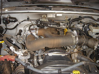

    Demorou mas as fotos tão ai, teoricamente deve ser o kit mais barato pois é só o coletor de escape e algumas mangueiras. A turbina é uma mitsubishi TD04, é a mais usada nos kits de hilux na Australia.
    Ai vai um relato dessa turbina de um site australiano.
    Mitsubishi TD04 Turbocharger - this turbocharger is superior to the opposition as it is readily repairable, more responsive, provides more horsepower, more torque operates over a broader RPM range and thus provides lower emissions.
    Na verdade não consigo colocar as fotos, Como faço para colocar as fotos?
    To enviando um link te um kit parecido com o meu( a diferença esta nas mangueiras, que no meu são flexiveis), tem um bom grafico das curvas de toque e potencia.
    http://www.capa.com.au/turbo_kits_diesel.htm
    Assim que descobrir como posto as fotos eu mando
    Abraço,
    Caio

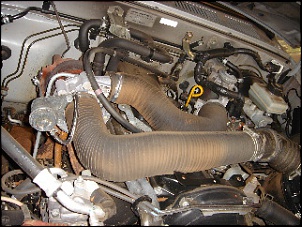

    Ai vão as fotos.
    TURBO NA HILUX 2.8 Imagens Anexas
    Abraço,
    Caio
  • #64
    ALL,
    Aí vão as fotos do Caio.
    Miniaturas de Anexos Miniaturas de Anexos TURBO NA HILUX 2.8-dsc00065_778.jpg   TURBO NA HILUX 2.8-dsc00064_202.jpg   TURBO NA HILUX 2.8-dsc00063_111.jpg   TURBO NA HILUX 2.8-dsc00062_238.jpg   TURBO NA HILUX 2.8-dsc00061_190.jpg

    Mais algumas....
    Miniaturas de Anexos Miniaturas de Anexos TURBO NA HILUX 2.8-dsc00067_112.jpg   TURBO NA HILUX 2.8-dsc00066_765.jpg
