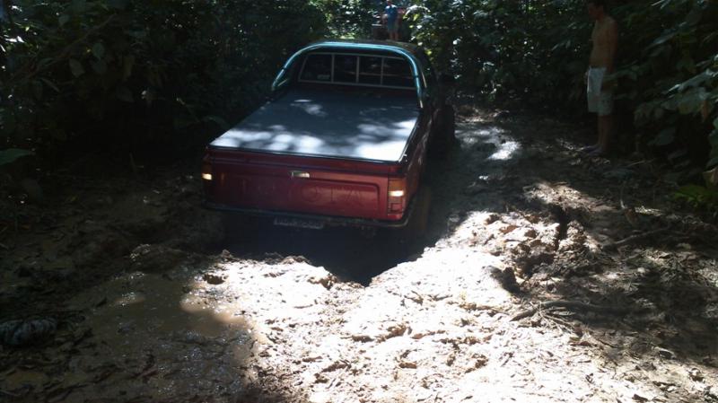

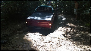

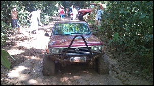

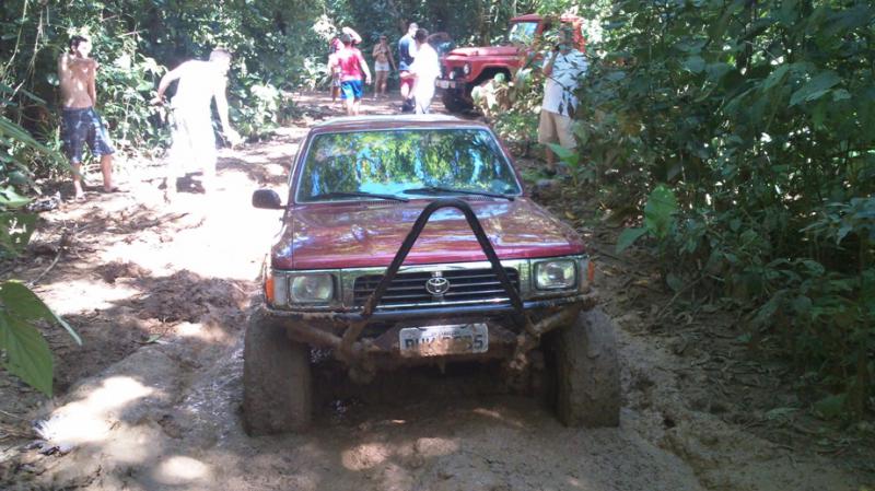

    A propósito, na última vez que tu foi pro Castelhanos, a galera aqui de Caraguá ficou admirada com a tua pick up e chegaram a bater umas fotos de um atoleiro onde a tua enroscou, mas que foi a que chegou mais longe...
    Segue as fotos...TURBO NA HILUX 2.8-101_0011.jpgTURBO NA HILUX 2.8-101_0012.jpg
