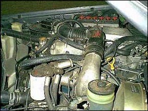

    Alguém por acaso teria uma foto do ponto de instalação da mangueira de lubrificação nos motores 14B? Estou precisando saber exatamente onde pegar o óleo.....

    alguns kits vem com um acessório pra montar junto do bulbo de óleo, outros ja vem uma conexão na mangueira de pressão pra enroscar logo após o bulbo num parafusinho proximo da frente do motor. Nestes dois pontos tem pressão pra alimentar a turbina.
