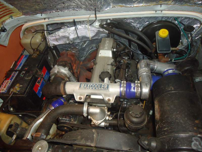

    A minha Band tem o intercooler da Maxcooler. Quando eu comprei a "Bandida", já veio com o Turbo instalado, portanto, não sei se o dono comprou o Kit completo ou em partes. Imagino que ele tenha comprado o Kit completo pois ele residia perto de Goiânia.

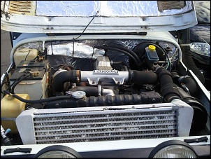

    Outro dia resolvi mexer na instalação do Intercooler pois uma mangueira atrapalhava tirar o elemento filtrante da Caixa de Ar.
    Percebi que o Interccoler foi instalado de cabeça para baixo, apesar disto, a meu ver, não afetar o desempenho. Estudando o caso, verifiquei que o Intercooler vem com o diâmetro da "boca" da entrada menor que o da saída, no entanto, para coincidir as medidas da saída do turbo com a entrada do Interccoler, o mecânico o instalou(intercooler) de cabeça para baixo.
    Refiz toda a instalação, utilizando joelhos e tubos de alumínio, luvas de silicone a ficou muito boa a instalação. Com isso, posso limpar o filtro de ar sem muito trabalho.
    Bem, minha próxima intervenção será para aumentar a pressão da turbina, que não passa de 0,6Kg nem a pau.
    Outro detalhe, vi que está faltando uma porca de aperto no coletor, ainda não tentei mas acho dificil conseguir colocá-la. Acredito que seja uma falha de projeto, naturalmente de quem fabricou o coletor, que mais uma vez não posso afirma se foi a Maxcooler.
    Abç

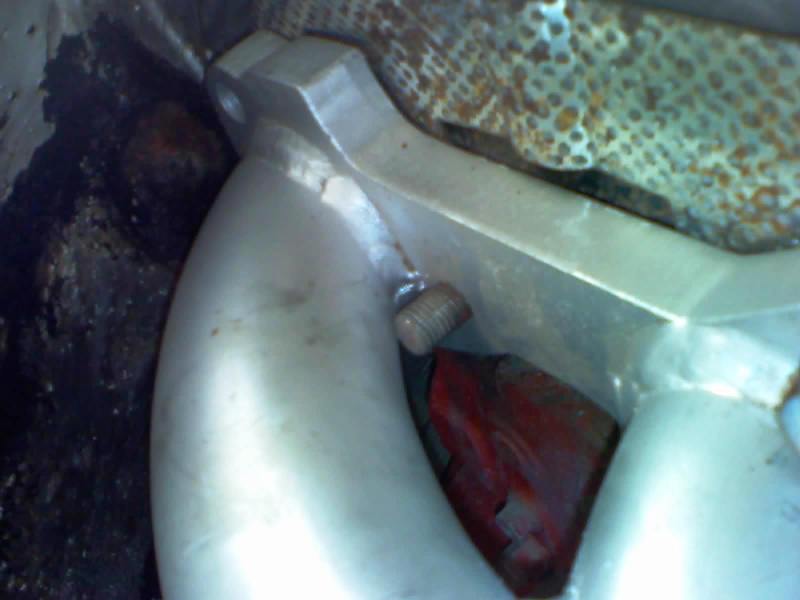

    Abç
    Deve ser o mesmo problema que detectei aqui num kit maxcooler q montei, ou seja, falha de projeto:
    joao eduardo,vleu pela informação,enviei esta foto a maxcooler,vamos aguardar a resposta,
    jipeirodesdepqueno,vamos descobrir em breve se o defeito continua ou nao,quando chegar o kit.

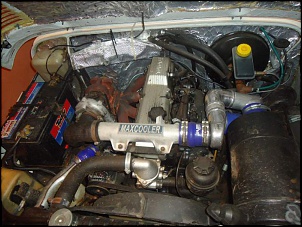

    Fotos das instalações do turbo e intercooler, motor 14b.
    Antes:-foto0191.jpg Depois: -dsc02458.jpg
