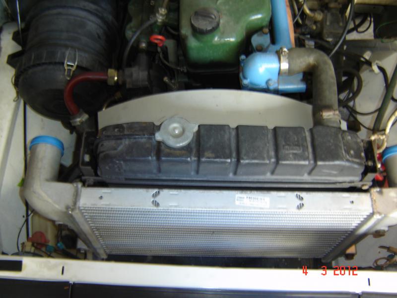

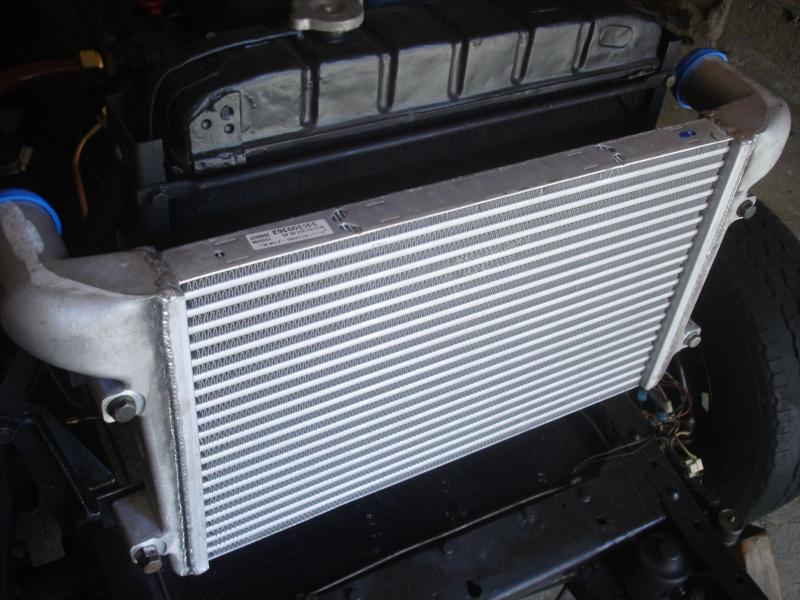

    Meca o cooler do 8 150 fica perfeito na band, copiei a formula ultilizada por varios companheiros daqui do forum e o unico trabalho e fazer 04 suportes em forma de "L" para prender nas laterais onde fica o radiador. Da uma zoiada ai no meu instalado.
    Essas duas tambem antes de instalar o coizado.-intercooler-20003.jpg-intercooler-20002.jpg
