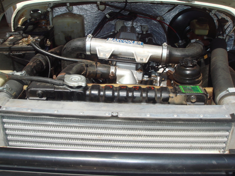

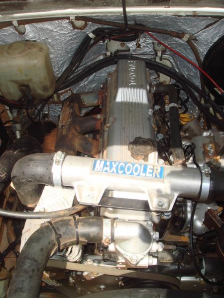

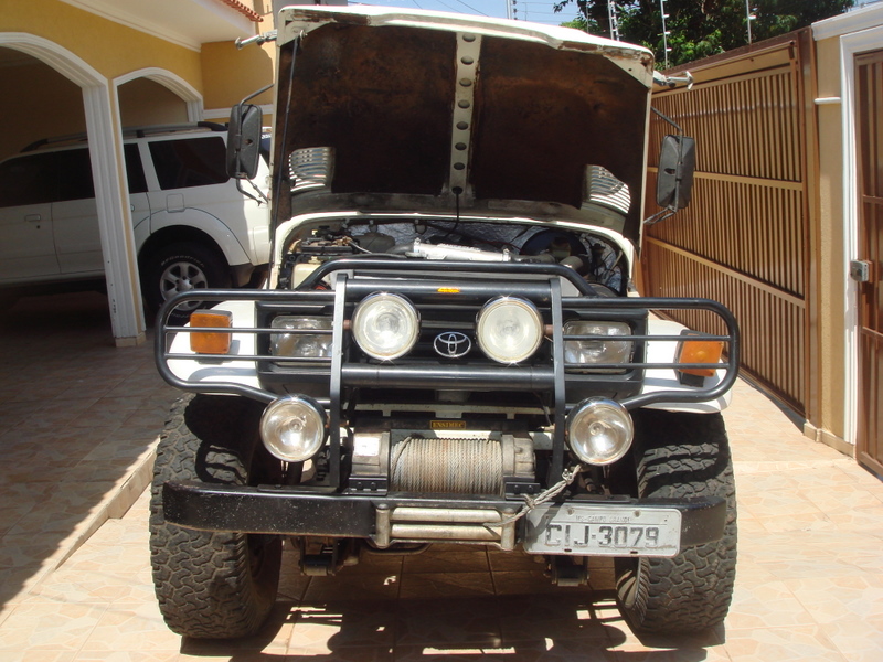

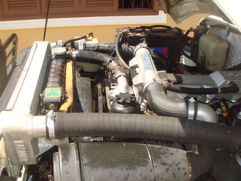

    Seguem algumas fotos do Burrão Branco e seu sistema de turbina e intercooler
    Miniaturas de Anexos Miniaturas de Anexos -dsc01521.jpg   -dsc01522.jpg   -dsc01523.jpg   -dsc01524.jpg   -dsc01526.jpg
