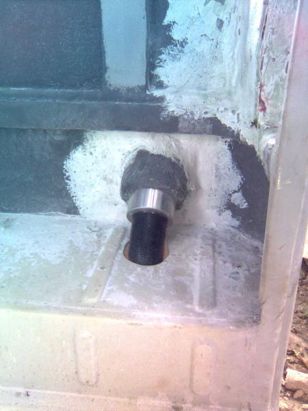

    Bocal do tanque!
    Hoje também fizemos o ajuste do bocal do tanque. Gostei do acabamento.

    Que maravilha de reforma você está fazendo Arnoldo!!
    Eu gosto muito dessa cor! Mas uma curiosidade é que todas as Toyotas de fibra que vejo normalmente pintam com esse amarelo.
    Essa posição do bocal que você escolheu é a ideal, infelizmente não quis mexer com lanternagem quando instalei o meu ocasiosamente problemas de abastecimento se estou com alguma pressa, mas ainda tem solução.
    Não esqueço de aproveitar que a carroceria está fora e coloca a manta parede corta fogo e no tunel do cambio por fora. Com tudo no lugar depois fica mais complicado.
    Estou acompanhando daqui.... :pipoca:

    Arnoldo eu tenho o tanque traseiro na minha band não era o que eu queria, mas tá funfando eu pensei em fazer exatamente como vc fez:
    http://www.4x4brasil.com.br/forum/at...4&d=1245601229
    Mas como? ou com o q? vc vai vedar? Acredite meu amigo a lama, água ou areia que se joga no paralama vai com uma pressão, que nem a cabeça do parafuso escapa!
    Eu vou mudar em breve, to pensando no metalugica cla, que nem do teu + eu queria aumentar tb o descaimento!

    Há poucas bands nessa cor por aqui. Quanto à vedação do bocal, pretendo isolar com fibra, ou seja, não haverá nenhum contato interno com o bocal ou mangote.
    Entendi!
    O bom é que vc me deu uma idéia boa!
    Minha band é de lata e espero que fique enlatada por muito tempo! Vou fazer e o furo e colocar bastante borracha, no seu caso pra ficar bem isolada terá que colar bastante fibra no tubo preto!!! Qualquer coisa, eu tb ponho fibra, porém fico receioso fibra com lata, tem que ficar bem feito se não não funfa!
    Poucas bands? Aqui tem muita é branca mas já tem uma 2 amarelas e tá crescendo o numero das amarelinhas aqui tb! É mais título de curiosidade, aqui tem muito willys amarelo!
