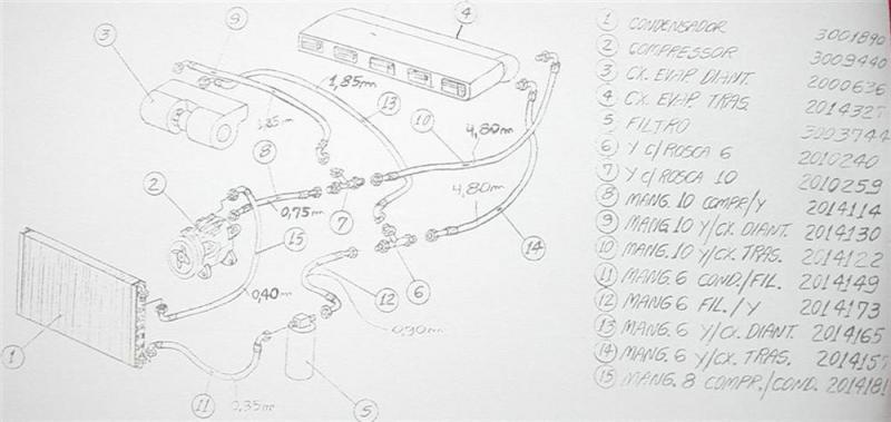

  • 12/04/2009, 20:45
    maxdelta
    O ar condicionado vc pode usar o da van, o nome é evaporador em barra! As mangueiras do ar condicionado, podem passar pela coluna, ou pelo quadro do parabrisa(se for oco). O link é o esquema:
    http://www.4x4brasil.com.br/forum/at...7&d=1239316195
    O esquema desta eu peguei em um tópico recém aberto, no site toyoteiros é onde ficava esse esquema originalmente, mas roda aqui no forum direto. Este era um esquema pra uma band longa aço e lá na porta traseira ficava o segundo evaporador, que não me lembro do que era, ocupava a lateral do teto da band em questão!
