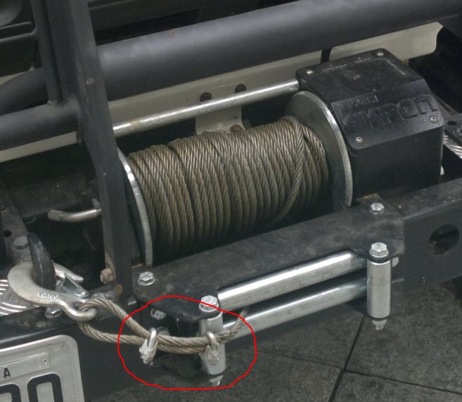

    1 Anexo(s)
    Bom dia pessoal, só um alerta.
    Os grampos do meu guincho se soltaram esse fds quando estava começando a rebocar a band num atoleiro.
    A sorte é que estava num trecho plano ainda, não tinha começado o trecho de subida, senão teria despencado com a band.
    Além disso o cabo deu uma chicoteada na perna de um amigo mas por sorte já tinha perdido velocidade e ele estava de calça, então só ficou um vergão.
    A dica é dar um aperto extra nos grampos de tempos em tempos (principalmente se o guincho/cabo forem novos, e manter um par de grampos sobressalentes caso precise fixar novamente o gancho.
    Anexo 361579
  • 30/07/2012, 20:34
    sergioband83
    Rafael,
    Isso é um perigo, alerta importantissimo.
    Em outro fds a Band estava ancorada em um facão enorme na subida, estava usando um cabo kevlar que rompeu umas 4 vezes, esse guincho não tem limite, se não puxar alguma coisa quebra.
    Vou dar uma olhada nos grampos do cabo de aco original que recoloquei.
