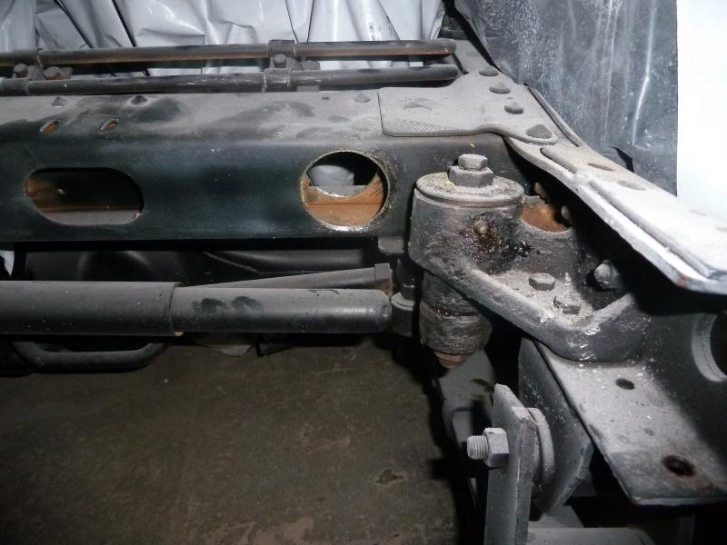

    comecei a instalar hoje fiz o furo na longarina mas o suporte do guincho pega no suporte direito do amortecedor da direçao, ja mandei cortar, coisa simples...

    Postado originalmente por dudu83 Ver Post
    Dudu,
    Tanto no meu como no do Rafael, tb fizemos o furo e reposicionamos o amortecedor da direção.
    Vc vai ter que mexer no escape ?
  • 16/04/2012, 21:13
    dudu83
    3 Anexo(s)
    Postado originalmente por sergioband83 Ver Post
    Dudu,
    o meu escape fica no outro lado, to na parte do suporte ainda, aparentemente o mais dificil ja foi feito, o para choque que veio e muito show coisa fina pensei que ele fosse mais curto, é bem mais reforçado quie o original..

    rbata
    Cheguei de viagem na terça feira.... enquanto a band estava internada instalando guincho e fazendo uns outros serviços. Só vou conseguir ir buscar ela no domingo na casa do meca. Não vejo a hora de dirigir ela novamente e estreiar o guincho.
    Dudu, até onde eu sei só precisa descer no chão a CT.... o câmbio não precisa ser desmontado.
    Na minha e na do Sérgio tb precisou fazer esse reposicionamento do amortecedor de direção, e precisou fazer os furos no chassis tb (serra copo).
