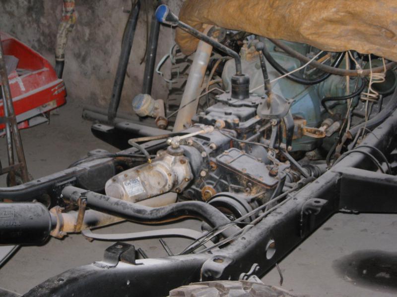

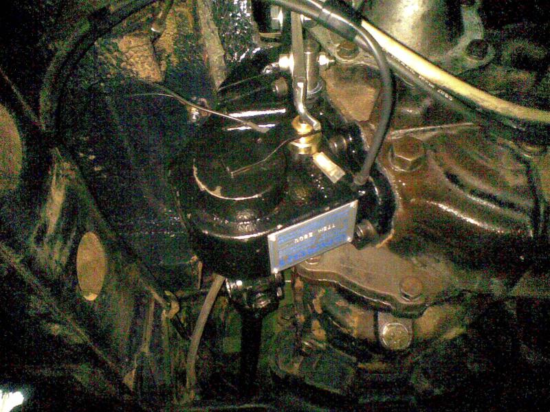

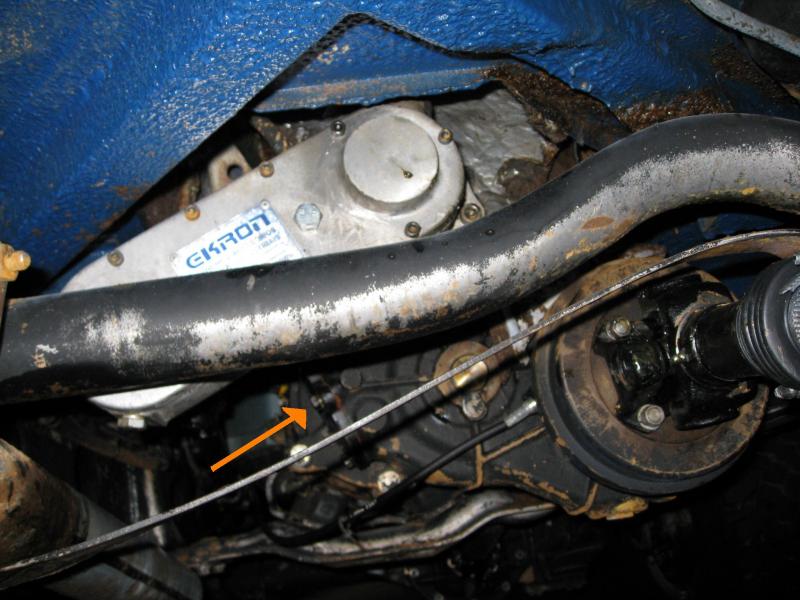

    Notei nas fotos que a tomada de força Ekron mudou, agora está com o mesmo esquema de acoplamento da original Biselli...algém saberia dizer o motivo da mudança?
    Segue fotos para notarem diferença entre os modelos( notem que ambas as Bands das fotos são 4 marchas):
    Esta é a tomada de força de minha Band, a seta laranja indica o local de acoplamento das PTO origianais Bisellie e agora a Ekron como a do Fabiano:
    Mais uma agora de outro angulo, mudou muito.
    E aqui a foto da nova tomada de força, Band Fabiano:

    E aê Guiga, beleza?!
    Então, eu estava dando uma olhada neste tópico abaixo, de uma instalação em 2009 e que a tomada de força é muito parecida com a minha. Na verdade não muda quase nada, só alguns detalhes como entrada do eixo da alavanca (acho que é um tipo de retentor de óleo, mas só.
    http://www.4x4brasil.com.br/forum/to...na-band-2.html
    Agora fica a dúvida com relação a sua tomada de força, ser diferente das outras....rsrsrsrrs
    Abrass
    Fabiano

    Grande Fabiano, blz!?!
    Bem observado! Só que Band do Helton é 5 marchas e usa o acoplamento pela lateral(como a sua 4m) pois se fosse como a minha não teria espaço devido ao tanque de combustivel das 5m.
    Agora prestando mais atenção as fotos eu acho que a Ekron resolveu ficar com um unico modelo de PTO para atender tanto as Band 4m como as 5m...pelas fotos realmente não existe a necessidade de ter 2 PTOs diferentes...
    O meu modelo de PTO apesar de funcionar muito bem(silenciosamente e sem vazamentos)...tem um detalhe chato,...atrapalha um bocado na hora de trocar a embreagem da Band pois quando se afasta o cambio ela bate na travessa...com isso ela tem que ser removida sempre para fazer esse serviço.
    Na semana que vem vou ligar lá na Ekron para saber mais sobre a mudança e posto aqui.

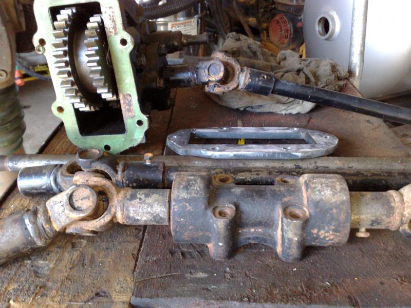

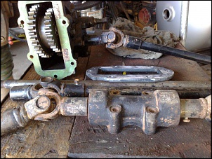

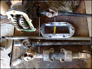

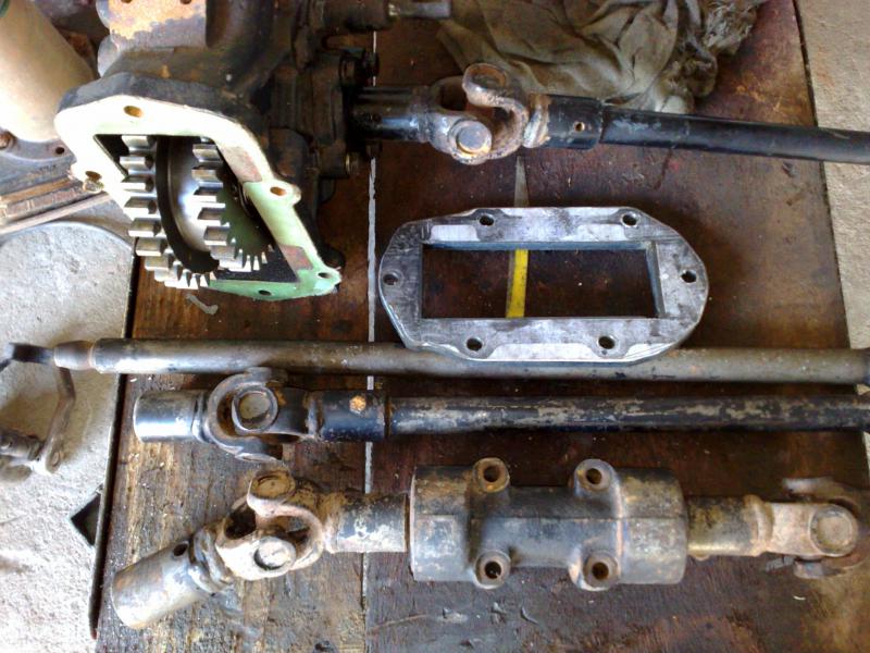

    Como montar os cardans do BISELLI?
    Ola rapaziada,
    Terminei a reforma do meu gunicho biselli e estou começando a montagem.
    Minha dúvida é quanto a montagem dos cardans, gostaria de saber onde e em qual posição monto o carda/mancal(conforme a foto)?
    Sera que alguem teria fotos p/ me ajudar?
    Fiz um flange espaçador para substituir a engrenagem interna do cambio.[
