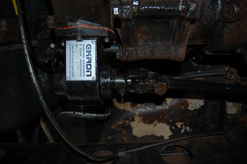

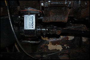

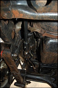

    Eu uso tomada de força Ekron na minha Band 4 marchas, porém o meu guincho é Biselli, se quiser depois dá uma olhada aqui que tem toda a história/instalação: http://www.4x4brasil.com.br/forum/to...instalado.html
    Pensando a longo prazo e considerando a viatura em questão, o seu raciocínio e escolha por um guincho mecânico é correto. Este tipo de guincho é equipamento para a vida toda, isso sem contar a confiabilidade e segurança que o equipo inspira. Para vc ter uma idéia o meu Biselli é ano 1979 e está 100% até hoje!
    Ah, quanto ao guincho em si...se fosse comprar um mecânico hoje iria de Ekron e consideraria tb o Zidomaq(pelo menor custo), leia mais sobre ele aqui: http://www.4x4brasil.com.br/forum/fo...o-zidomaq.html (Guincho mecânico ZIDOMAQ)

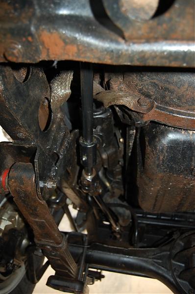

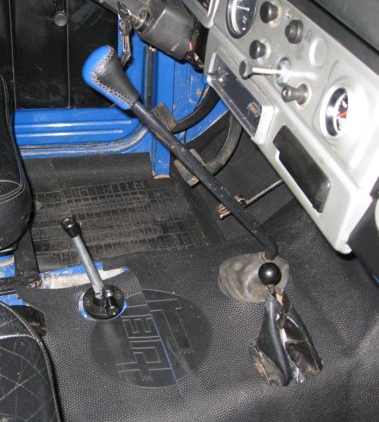

    Abaixo algumas fotos antigas a Band, onde vc pode visualizar a instalação da tomada de força e alavanca de acionamento no assoalho.

    Mas essa posição da alvanca na band do Guiga é por conta da tomada de força ekron, se for usado a tomada de força biselli a lavanca fica afrente da alavanca do freio de mão. A foto baixo não é da minha band, mas ficou ae tambem como essa.
    Abs.
