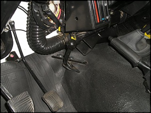

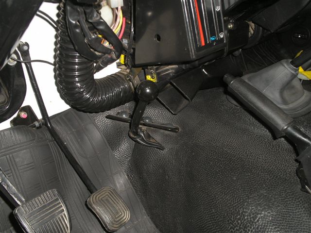

    Guincho mecânico
    Citação Postado originalmente por valeriano Ver Post
    Eita!
    Arrancou o freio de mão de vez?
    Mas essa posição da alvanca na band do Guiga é por conta da tomada de força ekron, se for usado a tomada de força biselli a lavanca fica afrente da alavanca do freio de mão. A foto baixo não é da minha band, mas ficou ae tambem como essa.
    Abs.
    Estevão

    Citação Postado originalmente por estyvybeykr Ver Post
    Estevão
    Bem observado Estevão, obrigado por compartilhar!

    ja que vcs vao na fabrica ja tire algumas duvidas minhas:
    minha band é ano 2000 14b 5 marchas toda original.
    - onde fica a manopla de acionamento?
    - o que exatamente precisa ser modificado?
    - qual o lado que sai o carda?
    Eduardo, liguei lá....
    A manopla de acionamento fica no assoalho mas o vendedor que atendeu parecia não ser muito experiente.... deu a entender que é próximo ao freio de mão e demais alavancas.... mas ele não soube dizer exatamente a posição.... deve ser bem parecida com a das fotos que o pessoal colocou aqui no tópico.
    A única modificação que pode ser necessária em alguns casos é no escapamento pois o cardã passa bem perto. O cardã não fica centralizado no carro... ele fica deslocado mais para o lado do motorista.
    Com relação a frete para Rondônia eles vão passar cotação.... e sobre impostos, ele disse que não há nenhum regime especial para Rondônia, portanto o preço não muda.... apenas para Mato Grosso e Mato Grosso do Sul teria um acréscimo de 9%..... então por enquanto fica nos 4.600 com tudo incluso (parachoque, cabo, roletes guia, cardãs, suporte de cardãs, tomada de força, alavanca de acionamento da tomada, manivela para girar guincho manualmente, etc, exceto frete e instalação...
    pelo que sei, para o 14b, original, a instalação é bem simples,não requer adaptações, apenas 1 furo no assoalho, perto do freio de mão.
