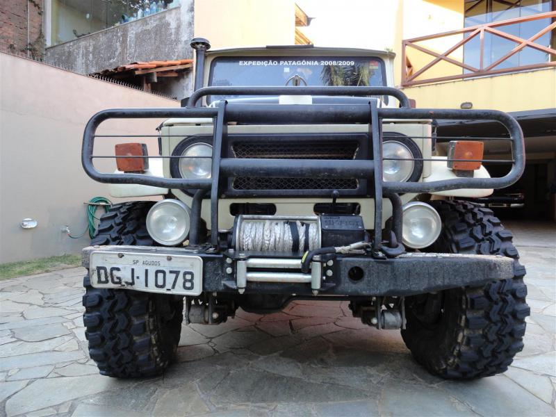

    Passando só pra avisar que coloquei as fotos do guincho no tópico das atualizações da band.
    http://www.4x4brasil.com.br/forum/fr...ml#post1675566
    Aparentemente parece muito bem construído e robusto.
    Ficou com o visual bem discreto pois ele fica bem embutido, afundado atrás do parachoque.
    Fiz uns testes aqui na garagem para treinar a operação.
    O ideal é que seja feito sempre com 2 pessoas mas numa emergência é possível operar sozinho.
    Para operar sozinho tem que colocar a alavanca no modo embreagem, soltar a trava do tambor, desenrolar o cabo, fixar o gancho.
    Aí coloca o guincho no modo tração. Tudo isso feito do lado de fora do carro.
    Na sequência entra dentro do carro, coloca o câmbio de marcha em neutro e a alavanca da tração em neutro tb ou em 4x4 reduzida, caso queira tracionar com os pneus tb. Aí aciona a alavanca da tomada de força. E por último pisa no pedal da embreagem e engata primeira marcha. Aí quando soltar o pedal da embreagem o guincho começa a enrolar. Qualquer merda, se precisar parar de rebocar tem que pisar na embreagem, e se precisar desenrolar o cabo tem que engatar a ré.

    segue algumas fotos,
    Já testei em uma trilha "Perdidos na Mata", puxou tranquilo, outra Band de um buraco. Só achei um pouco lento o recolhimento.
    abs,

    Cara tá de mais. Blz a frente e alavanca de acionamento é bem curtinha, hem?
    Parabéns por todo o conjunto.

    Citação Postado originalmente por sergioband83 Ver Post
    abs,
    E lento dependendo de marcha que e engrenada!experimenta colocar em quarta marcha.Esta e a vantagem do mecânico,voce escolhe a marcha de recolhimento!

    Se não me engano, no manual, eles recomendam no máximo a terceira marcha.... aí vc pode dar uma pisadinha no pedal do acelerador tb pra ajudar um pouco mais.
    Mas não sei se a segunda e terceira marcha são válidas apenas para enrolar o cabo, sem carga. Ou se pode usar elas mesmo com carga.

    Citação Postado originalmente por rbata Ver Post
    Rafa, vc tem razão.
    Os confiáveis, robustos e "indestrutíveis" guinchos mecânicos, tem uma operação em ciclo mais lento que os velozes elétricos.
    Conforme vc citou, para o uso em situações de esforço médio alto a alto as marchas recomendadas são a 1a e 2a, sendo a 1a marcha sempre a mais confiável em termos de controle mais preciso do carretel e tb garantindo a maior vida útil do conjunto evitando desgastes prematuros. Já para o recolhimento do cabo sem carga ou para esticar/ajustar o cabo antes de começar a guinchar pra valer as marchas mais altas são recomendadas para agilizar a operação.
    Guinchos mecânicos tb seguem a máxima: "devagar e sempre", desta forma terás este belo equipamento por longos anos.
    Ps: É valido praticar a operação para um melhor domínio do equipamento, antes o uso efetivo em resgates mais extremos.

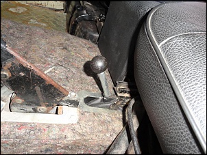

    Rafa,
    apesar de sua tampa do cambio ser diferente da minha, imagino que a alavanca ficou perto do trilho como a minha da foto acima, ela nao chega a atrapalhar em nada, mas devido a trepidacao em marcha lenta, raspa na lateral fazendo um barulhinho chato, por acaso a sua tb ?

    Sim, a minha está numa posição bem parecida com a sua.... pra frente aciona a PTO.... quando puxada pra trás ela desativa a PTO.... ela fica bem na vertical quando desativada... está pertinho do console central e do banco do motorista. O meca disse que teve que trocar a alavanca por uma mais longa pois ficava muito curtinha.... acho que até mais curta que a sua alavanca pois o piso da minha band acho que é um pouco mais alto.
    Ele precisou mudar também a posição da trava Multilock... ficou muito ruim de colocar e tirar a chave mas é questão de pegar o jeito.
    A alavanca está fazendo um barulhinho sim, principalmente na estrada em rotações mais altas (por volta dos 2500rpm)... enquanto estou andando se eu seguro ela puxada pra trás o barulho cessa. É uma pequena folga... acho que se desmontar o acabamento da alavanca é possível colocar algo ali. Ou então até instalar uma trava de segurança que segure a alavanca puxada pra trás para não correr o risco de alguém mexer a alavanca sem querer... poderia ser um simples elástico, pelo menos temporariamente.

    Um simples elástico resolve com certeza, pelo menos temporariamente, rsrsrsrs
    A alavanca está fazendo um barulhinho sim, principalmente na estrada em rotações mais altas (por volta dos 2500rpm)... enquanto estou andando se eu seguro ela puxada pra trás o barulho cessa. É uma pequena folga... acho que se desmontar o acabamento da alavanca é possível colocar algo ali. Ou então até instalar uma trava de segurança que segure a alavanca puxada pra trás para não correr o risco de alguém mexer a alavanca sem querer... poderia ser um simples elástico, pelo menos temporariamente.[/QUOTE]
