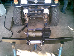

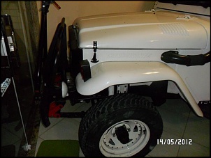

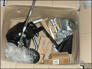

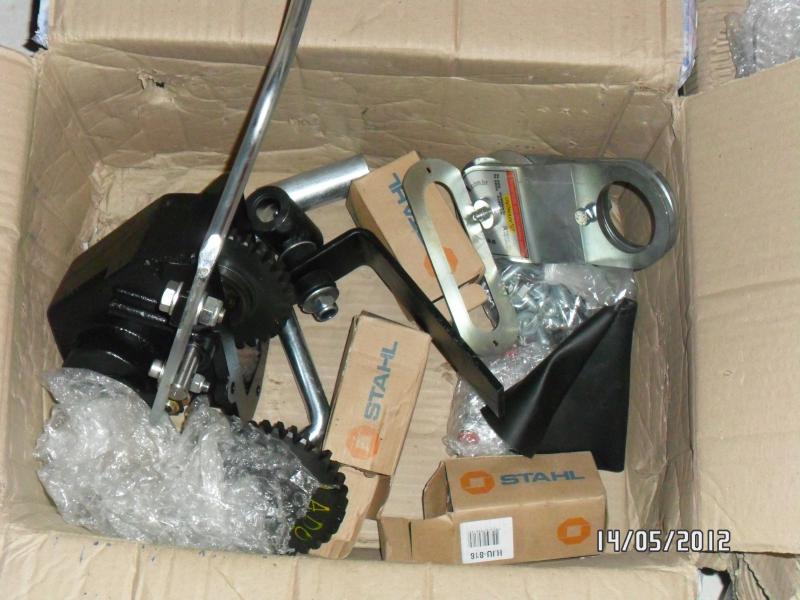

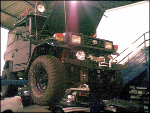

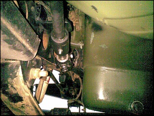

    -25042012-007-.jpg-25042012-008-.jpg-25042012.jpgFala aê rapaziada....
    estou iniciando a instalação do meu guincho também e já vi que vai ter uma interferência com o silencioso do escapamento.
    A proposta é alterar o caminho do escapamento saindo do caracol do turbo e entrando para o lado do para lama esquerdo, sobre a barra de direção.
    Alguém teve que fazer esse caminho também?
    Segue fotos do início da instalação....
    Abrass

    Fabiano,
    Tinha essa preocupacao na hora da compra, mas no meu caso felizmente nao precisou alterar o sistema, apenas teve que amassar um pouco o escape pra nao encostar no varão.
    Ja ví muitas com essa sua proposta.
    Assim que terminar posta fotos pra gente.
    abs
    Citação Postado originalmente por fabiano soriano Ver Post
    Abrass
    O escapamento da minha antiga band com motor 608 turbo era feito pelo lado de foda do chassis, só passava para dentro um pouco antes do eixo traseiro...

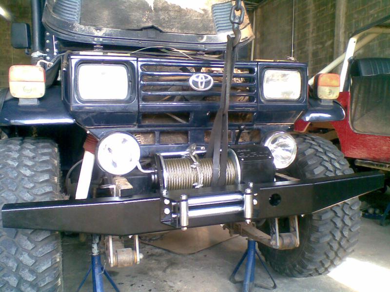

    Olha o presente que o MAMUTE BRANCO vai guanhar, na caixa... e com um Pasteca Ekron de presente -sam_0726.jpg-sam_0729.jpg-sam_0733.jpg

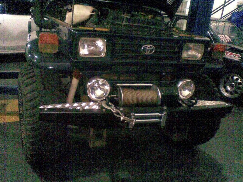

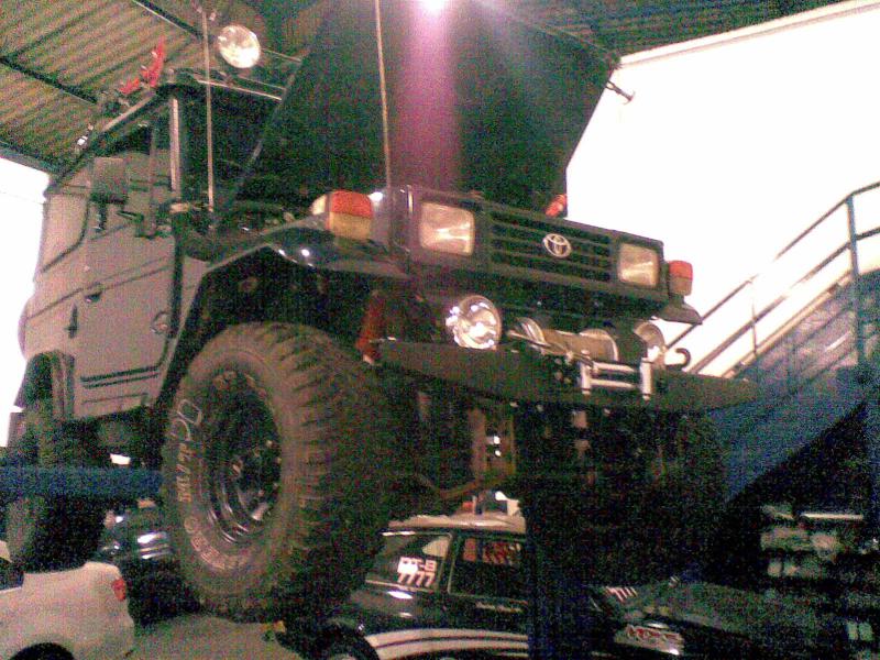

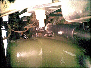

    Usuário Avatar de fabiano soriano
    01/09/2009
    Sumaré/SP
    371

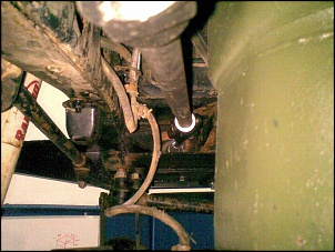

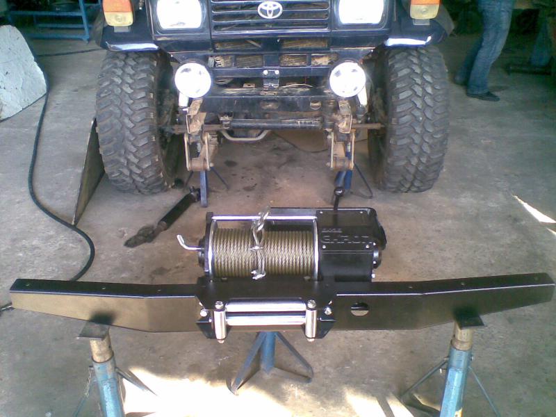

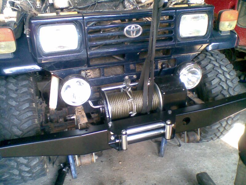

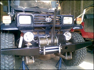

    Fala aê rapaziada, beleza?
    Finalmente o guincho foi instalado, segue fotos
    Jabiraca I band longa 79 (desaparecida desde dez/2001)
    Jabiraca II band curta 90

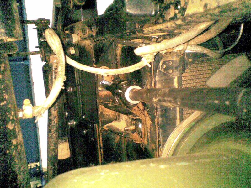

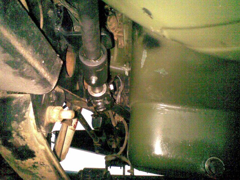

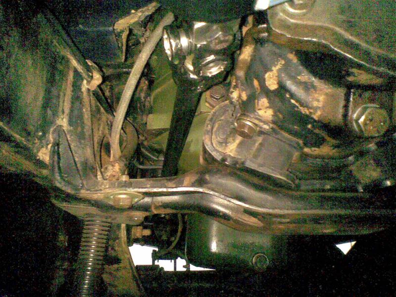

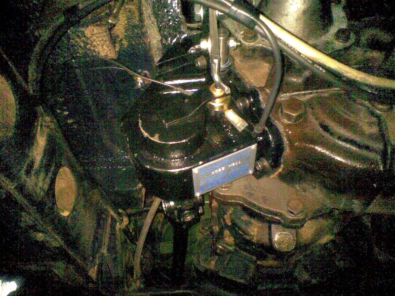

    01/09/2009
    Sumaré/SP
    371

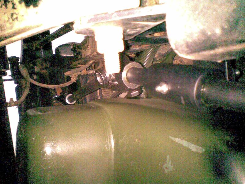

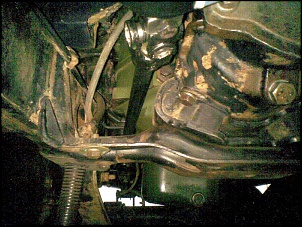

    Segue o caminho do cardã e a fixação da tomada de força
    -28052012-003-.jpg-28052012-004-.jpg-28052012-005-.jpg-28052012-006-.jpg-28052012-007-.jpg-28052012-008-.jpg
