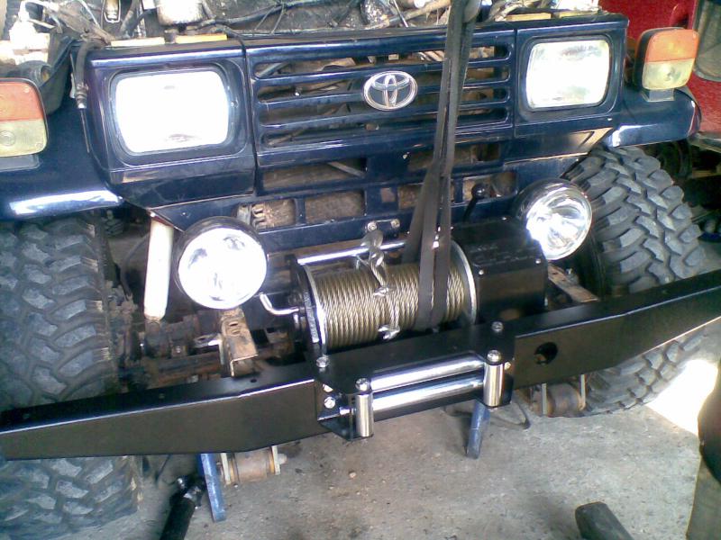

    estou iniciando a instalação do meu guincho também e já vi que vai ter uma interferência com o silencioso do escapamento.
    A proposta é alterar o caminho do escapamento saindo do caracol do turbo e entrando para o lado do para lama esquerdo, sobre a barra de direção.
    Alguém teve que fazer esse caminho também?
    Segue fotos do início da instalação....
    Abrass

    Fabiano,
    Tinha essa preocupacao na hora da compra, mas no meu caso felizmente nao precisou alterar o sistema, apenas teve que amassar um pouco o escape pra nao encostar no varão.
    Ja ví muitas com essa sua proposta.
    Assim que terminar posta fotos pra gente.
    abs

    O escapamento da minha antiga band com motor 608 turbo era feito pelo lado de foda do chassis, só passava para dentro um pouco antes do eixo traseiro...

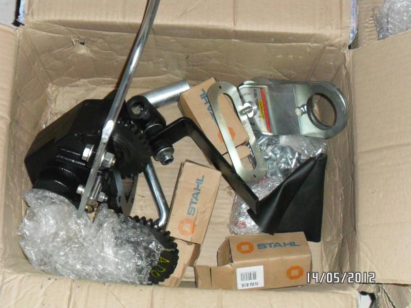

    Olha o presente que o MAMUTE BRANCO vai guanhar, na caixa... e com um Pasteca Ekron de presente Anexo 347594Anexo 347595Anexo 347597
