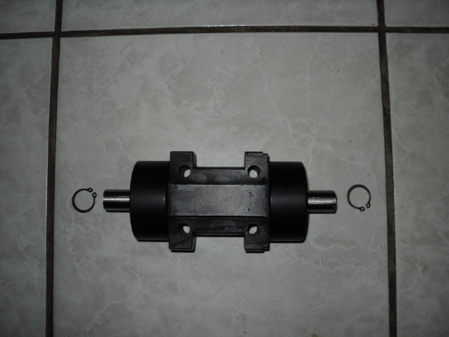

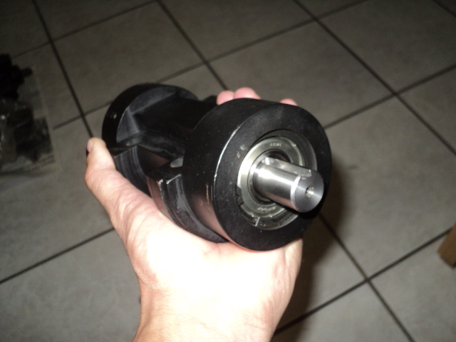

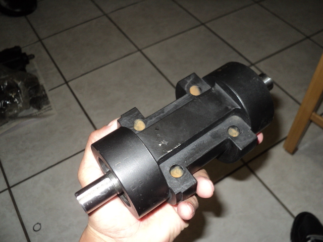

    E ai Gurizada gostaria de compartilhar com vc's as fotos do mancal dos cardãs do guincho biselli que um amigão meu confeccionou apartir das fotos e medidas que Edwint me mandou, valeu Edwint agora estou com o guincho completo, vejam o capricho do equipamento....
    Anexo 369825Anexo 369826Anexo 369827Anexo 369828
    Belo trabalho!!! :palmas: :palmas: !!!!

    Valeu galera estou correndo atras e aprendendo bastante com as experiência dos colegas...
  • 12/09/2012, 17:02
    Carlo Pecca
    Esse pessoal do Sul sabe fazer uma peça bonita. Boa sorte na montagem!

    RODRIGO TOMITÃO
    Postado originalmente por Glauco mendes Ver Post
    caraca, muito bem feito, quanto ficou a brincadeira?? pois estou montando um guincho pro meu javali já comprei o guincho biselli falta cardam e a tomada de força, meu java tem motor e cambio de band 5m com 14b.
    valeu
