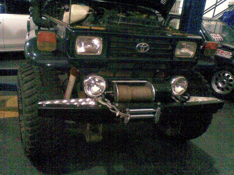

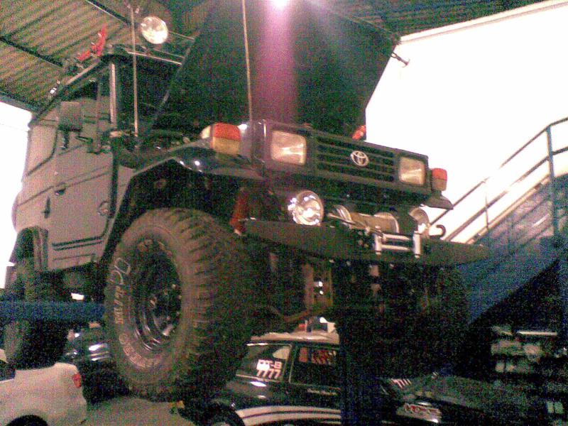

    Fala aê rapaziada, beleza?
    Finalmente o guincho foi instalado, segue fotos
    Anexo 350040Anexo 350041

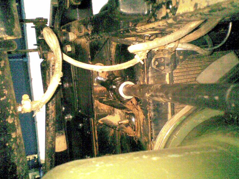

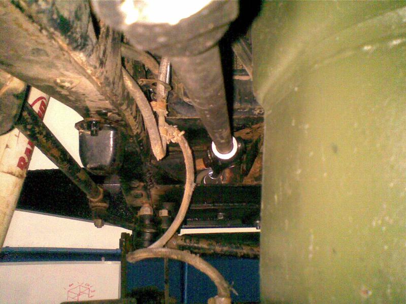

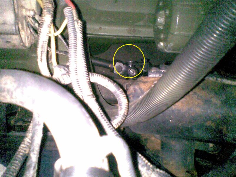

    Segue o caminho do cardã e a fixação da tomada de força
    Anexo 350045Anexo 350046Anexo 350047Anexo 350048Anexo 350049Anexo 350051

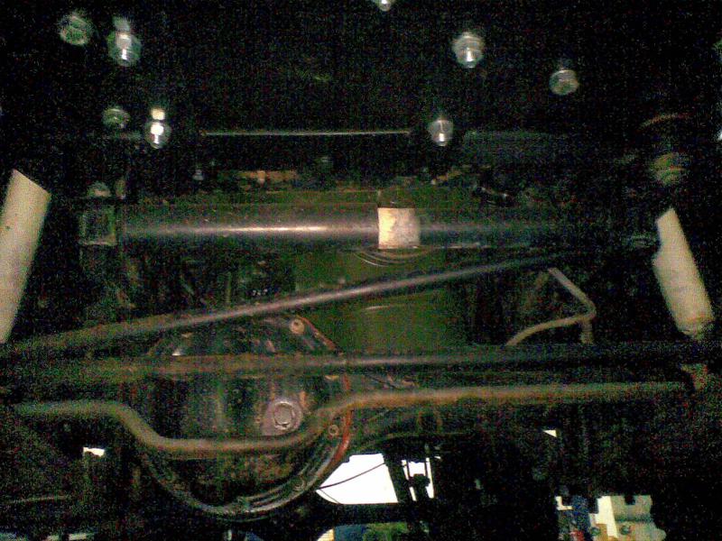

  • 28/05/2012, 21:22

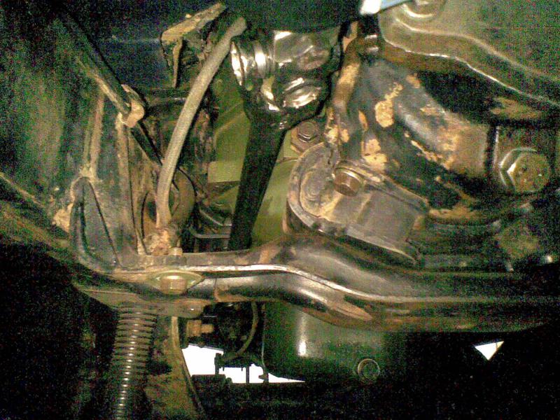

    fabiano soriano

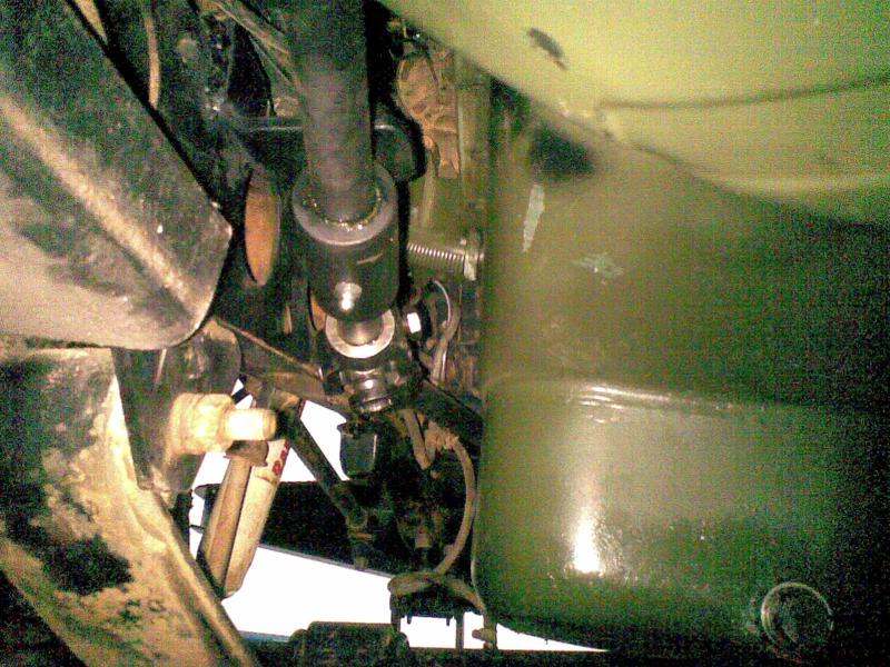

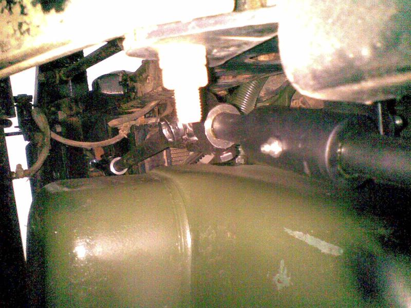

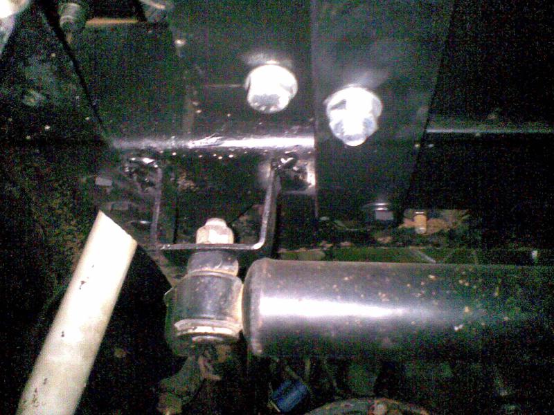

    3 Anexo(s)
    Por baixo em uma visão geral do "caminho" do cardã e a alteração da fixação do amortecedor da direção e a marca do barro, mostrando o quanto ele teve que ser deslocado.........rsrsrsrsrs
    Anexo 350056Anexo 350057Anexo 350058

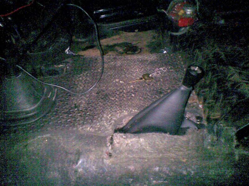

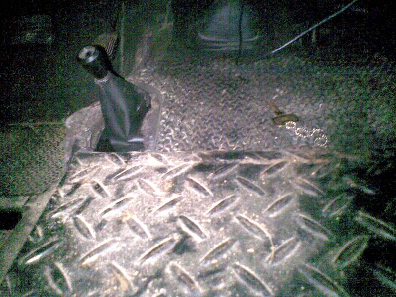

  • 28/05/2012, 21:28
    fabiano soriano

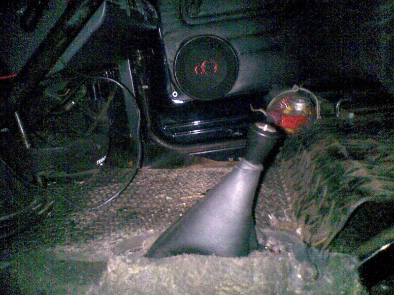

    3 Anexo(s)
    Uma curiosidade......a alavanca da tomada de força do guincho, ficou exatamente no lugar da abertura original do freio de mão (que não vale uma pipoca) e que eu já havia tirado a algum tempo......parece que eu estava adivinhando!!!! hehehe
    Mas eu achei estranho, pois que eu saiba ela não fica nesta posição....não é verdade?
    Quem tem o guincho ekron, poderia nos falar sobre esta posição.
    Anexo 350065Anexo 350066Anexo 350067

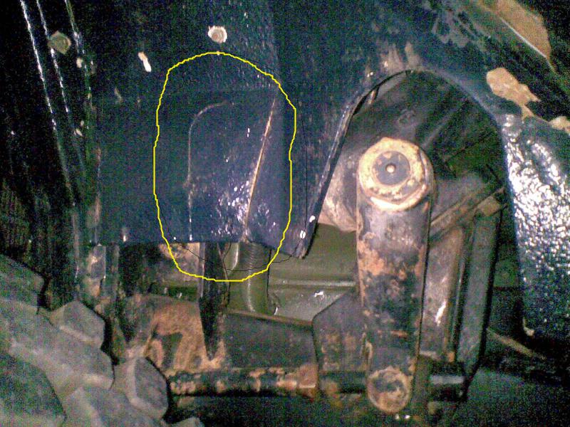

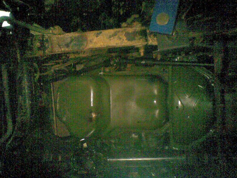

    Agora o problema é por onde passar o escape.....o único lugar que tinha para o escape passar foi preenchido pelo cardão do guincho...
    Tem uma marca no paralama esquerdo, por onde o passavm escape dos jipes militares que já vinham com guincho biselli de fábrica. E vai ter que ser por ali mesmo que o meu escape vai passar....segue a idéia do caminho do escape, passando por cima do braço pitman e acompanhando o desenho do para-lama até voltar por baixo da longarina, depois da caixa de tração.
    Anexo 350093Anexo 350092Anexo 350091Anexo 350094
  • 28/05/2012, 22:00
    rbata
    Parabéns Soriano... mais um que vai poder se guinchar sozinho e guinchar os outros de qualquer buraco!rs
    A alavanca da minha ficou bem aí tb quase encostando no banco do motorista.... mas o freio de mão da minha acho que está um pouco mais pra frente.... será que o assoalho da sua é do modelo antigo ??

  • 29/05/2012, 19:53
    sergioband83
    Fabiano,
    A minha ficou igual ao do Rafa, com o freio de mao + a frente e encostado no banco.
    A do Rafa, acho que já tem a tampa da moderna de 5m, a minha apesar de ter 5m tem a tampa antiga.

  • 29/05/2012, 21:45
    fabiano soriano
    Fala Sergio, beleza,
    É eu acho que a minha por ser 4 marchas, da tampa da antiga ficou bem no lugar da alavanca do freio de mão.......sei lá......mas pra mim foi ótimo, porque eu já havia retirado todo o freio de mão e não precisei abrir nenhum buraco a mais na tampa, fechou certinho.
    E aí....já estreiou seu guincho?
