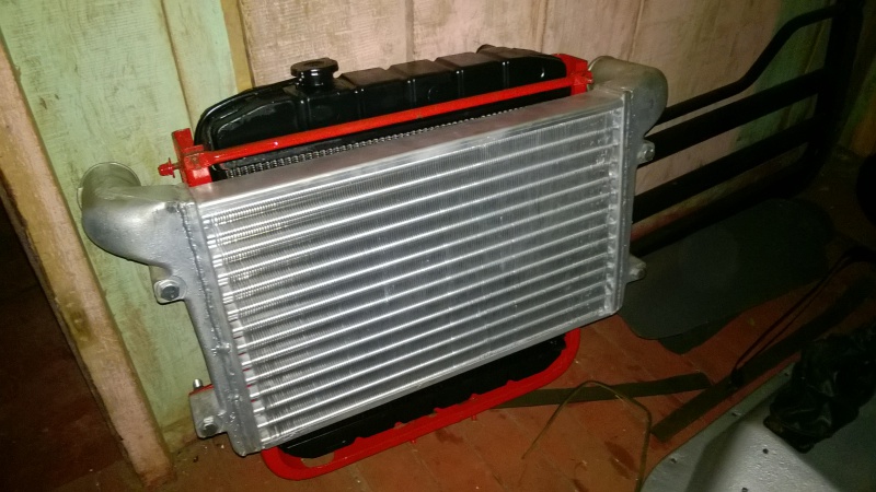

    Troquei a colméia do radiador que estava podre e com vazamentos. Foi substituída por uma de 4 canaletas para maior refrigeração.
    Adquiri também o intercooler derivado do Ford Cargo 815 totalmente compatível com o radiador da Band.
    Anexo 520894
    Radiador e Intercooler pré montados aguardando instalação definitiva:
    Anexo 520895

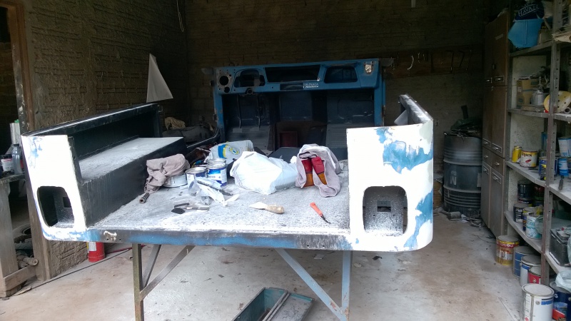

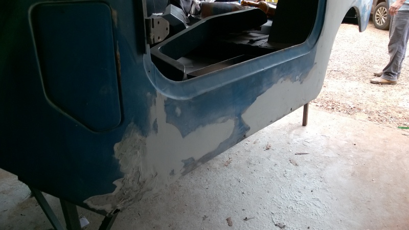

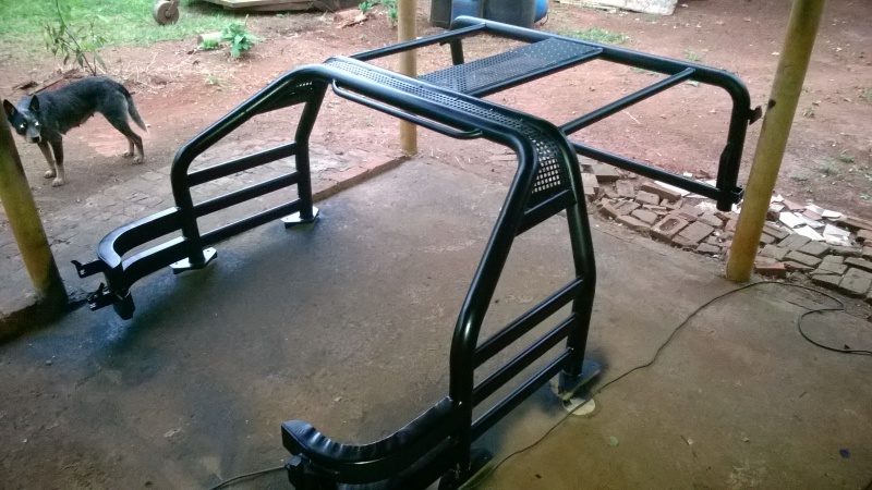

    Dando prosseguimento a reforma, acabei levando o chassi e demais peças do bruto pro sitio pra poder trabalhar na pintura. Com a ajuda de um primo, conseguimos adiantar muito serviço.
    Segue fotos de algumas peças:
    Anexo 521181Anexo 521183Anexo 521184Anexo 521186
    Lixamos o chassi todo com uma escova copo, retirando todo o excesso de sujeira e ferrugem. Em seguida apliquei o Zarcão de uso Naval, o mesmo que utilizei na carroceria e por fim a tinta semi brilho.
    Anexo 521177Anexo 521178Anexo 521179
    Caixa DH do Dodge Dart revisada e já instalada ao chassi juntamente com o cilindro de ar.

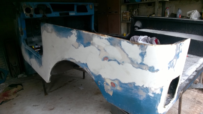

    Enquanto isso na funilaria: Vamos indo a passos de tartaruga, não tenho acompanhado ultimamente, as vezes 24h por dia é pouco pra conciliarmos as coisas.
    Vai acabar atrasando uns dias, mas breve estará pronta...
    Anexo 521187Anexo 521188Anexo 521189Anexo 521190
