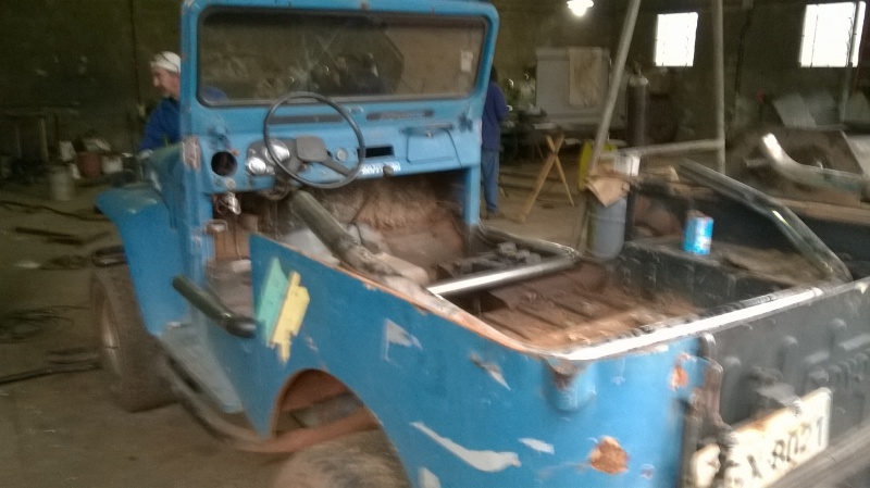

    Arranca Toco
    1 Anexo(s)
    Anexo 516744
    Iniciando a demolição,parafuso por parafuso, muita ferrugem, podres e muito serviço a ser feito. Se não fosse pelo fato da família ser a primeira dona, nunca em sã consciencia eu iria fazer uma reforma desta magnitude, porém ele tem um valor sentimental muito grande pra mim. Vai ficar caro, isso eu não tenho dúvidas mas o importante é ficar na família por mais algumas gerações.

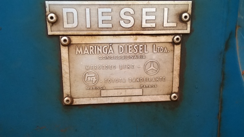

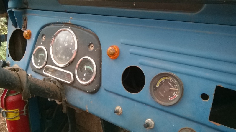

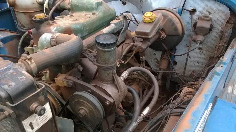

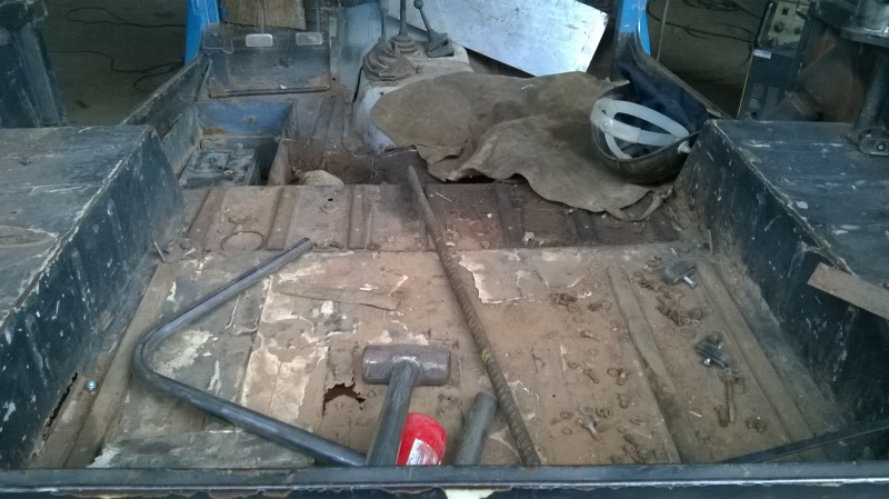

    Arranca Toco
    7 Anexo(s)
    Anexo 516781Anexo 516782Anexo 516783Anexo 516784Anexo 516785Anexo 516786Anexo 516787
    Fotos da desmontagem e situação do Arranca Toco.

    Postado originalmente por Arranca Toco Ver Post
    Olá Sérgio, o motor é original sim, foi retificado, está todo Standard me parece pertencer ao Cargo ou a F-350.Anexo 516738
    Interessante que esse é apenas turbo...
    Não faço ideia qual Ford pertencente, eu acreditava que todos 8-150 e 8-140 eram TDI depois que saiu o X10 da linha em 2005/6.
  • 18/11/2015, 22:22
    dudu83
    Postado originalmente por T.Azevedo Ver Post
    esse deveria ser intercooler, apenas ligaram direto
