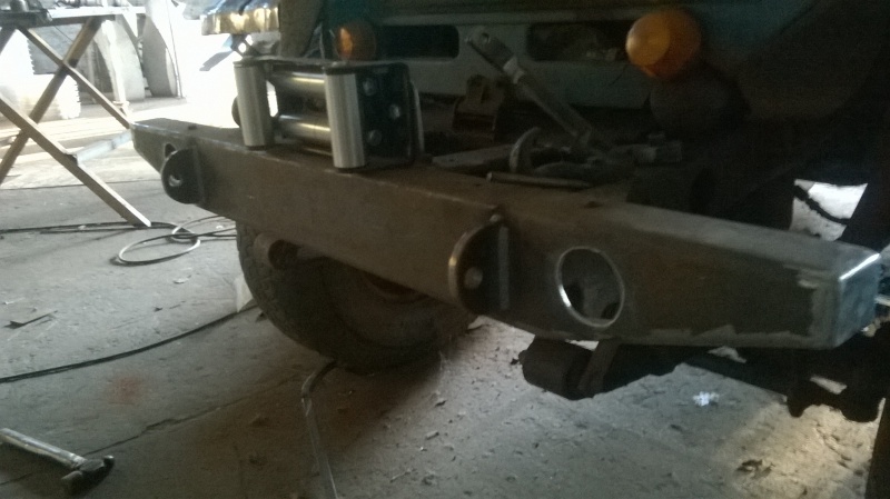

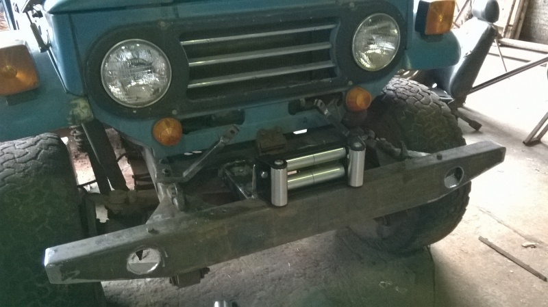

    A reforma não para, estamos a todo vapor...
    Desenvolvemos um suporte de mesa para o Guincho, em viga "U" de 3" espessura 5/8 e suporte para fixação do Rolete do guincho. Ficou fácil de montar e desmontar, seguro e bem discreto.
    Os toyotas antigos não tem uma ponta de chassi traseira muito agradável de se ver, não tem acabamento e a lataria fica sobrando, então um de nossos amigos deu a idéia de fazer um bigodinho no chassi contornando junto com a lataria, achei a sugestão interessante e coloca-mos em prática. Também servirá como suporte para um para barro lameiro que estamos prestes a confeccionar, além de servir como reforço lateral caso o Arranca Toco venha a tombar hehehehe
    Seguem as fotos....

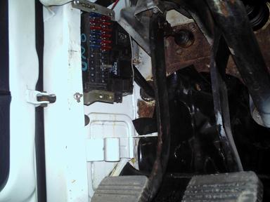

    arranca toco, você não consegue tirar uma foto de como é preso os pedais da sua band, para eu comparar com os meus? estou achando que fizeram uma adaptação no meu.
    Olá Pedro, vou ver se consigo tirar uma foto e te mando, andei buscando na net e encontrei esta, são iguais aos meus pedais. O seu está muito diferente?

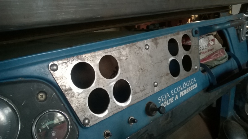

    Preparando para alocação do computador de bordo e instrumentação.
    Mestre "Japonês" nosso cientista louco mandando bala....
    Fizemos um aumento do painel, o atual estava muito raquítico.

    Segue as fotos do suporte onde vai os pedais.
